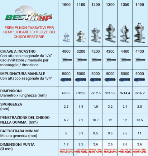

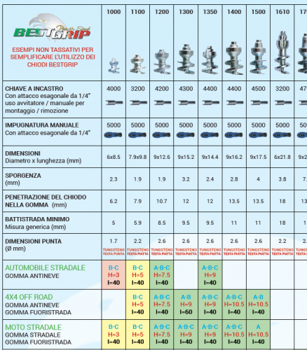

Qui un frammento del volantino best grip, ho omesso la parte camion/cingolati/trattori che sarebbero troppo grossi.
Allora, il battistrada di una invernale da camper ha uno spessore (fino alle tele) di una dozzina di mm (da nuovo). Bisogna evitare di arrivare alle tele, quindi le due misure "sicure" sono la serie 1100 e la serie 1200. Naturalmente dove vai a comprarli sapranno consigliarti e dirti se anche la serie 1300 o la 1350 va bene... Però queste due serie sporgono rispettivamente 3,2 mm e 2,4 mm, probabilmente sarebbero molto rumorose... Io mi ero orientato sulle 1200, però non li ho ancora comprati perché il viaggio invernale in Norvegia/Scandinavia non ha ancora una data certa.
Qui sotto un frammento più ingrandito e meglio leggibile:

Fra l'altro (dal volantino Best Grip) riporto quanto segue:
Montaggio del chiodo artigliante
Il chiodo artigliante Best-Grip a montaggio rapido, un innovativo prodotto nato da
una semplice idea. ...
I chiodi hanno la punta in metallo duro (Widia), quindi
massima aderenza su ogni terreno, neve, ghiaccio, fango come pure erba.
• Applicabile a tutti i pneumatici e scarpe, nuovi o usati.
• Adatto per pneumatici normali, gomme invernali o lamellari.
• Il chiodo artigliante può essere montato o smontato in modo semplice. Basta
l’utilizzo di una semplice chiave magnetica a inserto, da usare con un semplice
avvitatore elettrico.
• Doppio set di pneumatici e catene da neve non sono più necessari.
• Il numero dei chiodi può variare in base alle esigenze personali. Inoltre la quantità
di chiodi può essere aumentata o diminuita anche successivamente.
ATTENZIONE! Non è necessario fare i prefori nel pneumatico
IN SOSTANZA: non è obbligatorio comprare gomme apposite con l'invito per i chiodi, il chiodo aggrappante si aggrappa su qualsiasi pneu. Questo è un bene, perché temevo di dover per forza scegliere le Pirelli carrier chiodabili, e invece vanno benissimo anche le Michelin Agilis Alpin...

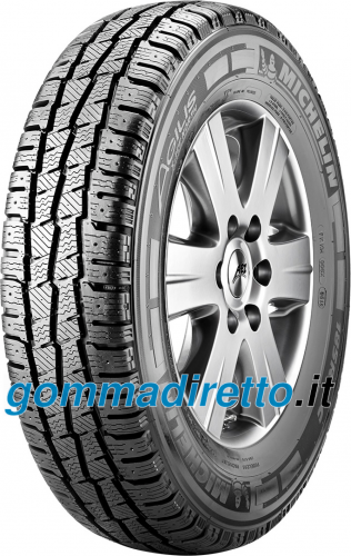

Lasciando perdere Pirelli che non li vorrei neppure regalati, stando in Michelin ci sono i
Michelin Agilis X-Ice North che sono una versione piu specialistica delle Alpin (chiamata pneumatico Nordico) e che esiste sia in versione gia chiodata che chiodabile, cioè senza chiudi ma con gia la predisposizione.
dipende poi dalla misura che monti.

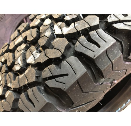

Secondo me, avere gia la foratura che indica la posizione e fa da guida, oltre a rendere la installazione piu sicura e tranquilla, penso che dimezzi il tempo necessario perchè si procede veloci seguendo la foratura, e se si lavora stesi sul ghiaccio, casomai mentre c'è bufera, rendere le cose piu facili non è mai male.
Inoltre i chiodi vengono messi esattamente nei punti studiati in sede di progetto dal fabbricante e penso che ottmizzi anche l uso.

Lasciando perdere Pirelli che non li vorrei neppure regalati, stando in Michelin ci sono i Michelin Agilis X-Ice North che sono una versione piu specialistica delle Alpin (chiamata pneumatico Nordico) e che esiste sia in
versione gia chiodata che chiodabile, cioè senza chiudi ma con gia la predisposizione. dipende poi dalla misura che monti. Anche la Nokian fa alcuni tipi di pneumatici Nordici sia chiodati che chiodabili come il Nokian Hakkapeliitta LT2 Secondo me, avere gia la foratura che indica la posizione e fa da guida, oltre a rendere la installazione piu sicura e tranquilla, penso che dimezzi il tempo necessario perchè si procede veloci seguendo la foratura, e se si lavora stesi sul ghiaccio, casomai mentre c'è bufera, rendere le cose piu facili non è mai male. Inoltre i chiodi vengono messi esattamente nei punti studiati in sede di progetto dal fabbricante e penso che ottmizzi anche l uso.

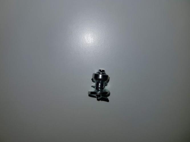

Dalla foto vedo anche che viene interrotta la lamella dove c'è il punto di invito per il chiodo, quindi sicuramente meglio, anche se penso che con la larghezza dei chiodi stessi non sia un problema eccessivo, dando un attimo uno sguardo per bene al punto meno critico. Le Ice North costano (vado a memoria) un 40% in più, da valutare i costi/benefici accuratamente...
Il problema si pone con quei chiodetti con la vite a punta (ovviamente cinesi) da 14€ per 100 pezzi, che se non si montano nella gomma compatta dopo due ore di viaggio li hai sparati tutti sui malcapitati che ti seguono... e quelli che non si sparano via si piantano fino alle tele come se avessi forato...

@ fabio55, @ Dash, personalmente uso i chiodi Best Grip solo per riserva, cioè li installo all'occorrenza sulle mie gomme Nokian (chiodate di fabbrica) man mano che queste perdono i chiodi.
Ho optato per i 1200, principalmente perché  volevo dei chiodi la cui sporgenza fosse simile a quella dei chiodi già installati. I 1200 sporgono poco meno di 2 mm. Che è comunque già più dei chiodi installati di fabbrica.
Per la cronaca, qui costano circa 80 centesimi l'uno crying.
Al vostro posto non andrei su sporgenze maggiori di 2 mm, sia per il rumore che per il comportamento su asfalto pulito: transiterete occasionalmente su asfalto, e in quella situazione è meglio avere chiodi non troppo grossi. Inoltre, se voleste usare quei chiodi in Italia (consentito nei mesi invernali), dovreste rispettare la norma che impone sporgenza massima di 1,5 mm. Con i 1200 avvitati bene siete più o meno in regola, con i 1300 si vededrebbe a occhio nudo durante un controllo che siete fuori norma.
