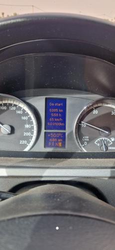

Inserito il 26/08/2026 alle: 12:07:20
Ha passato indenne il deserto con 29 gradi interni, diciamo che il peggio è passato ma continua a funzionare perfettamente, buoni viaggi a tutti!
