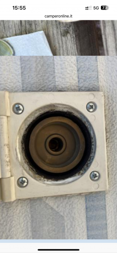

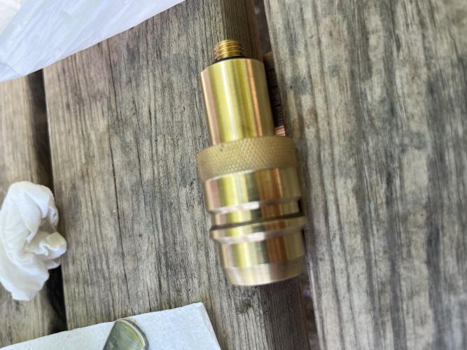

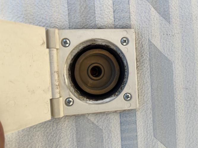

Sono in Spagna e - nonostante abbia acquistato preventivamente l’adattatore Dish/Euronozzle - mi sono reso conto che mi manca probabilmente un raccordo che mi permetta di ricaricare la bombola direttamente al distributore.
Per chiarezza: è la bombola che chiaramente alimenta frigo, fornelli, boiler, ecc
Vi allego foto sia dell’attacco camper che dell’adattatore acquistato
Qualcuno mi saprebbe aiutare?

In Spagna convivono 2 standard, euroconnector e bayonet.
Probabilmente sei capitato in un distributore che usa il secondo. Se è servito, chiedi al personale, di solito li hanno entrambi.
L'adattatore bayonet lo puoi acquistare in qualunque ferreteria o brico, talvolta anche presso i distributori, ma sono più cari.

Quindi per tua esperienza potrebbero avere direttamente al distributore l’adattatore per  il mio attacco (che ti riporto in foto)?
Ad ogni modo qui in zona ci sono Bricoman/Tecnomat vari, non mi è però chiaro quale sia l’adattatore da acquistare; me lo sai indicare puntualmente per favore?
Anche perché il mio attacco direi che non è filettato essendo quello grosso per il “bombolone” che carico in Italia direttamente dal distributore del gpl , quindi non capisco come agganciare l’adattatore

non mi è però chiaro quale sia l’adattatore da acquistare; me lo sai indicare puntualmente per favore? Anche perché il mio attacco direi che non è filettato essendo quello grosso per il “bombolone” che carico in Italia direttamente dal distributore del gpl , quindi non capisco come agganciare l’adattatore Grazie mille per l’aiuto

Poi quello che compare in foto, è già un adattatore, ma del modello usato in Italia, detto Dish.
Vedo che sei alquanto a digiuno di nozioni tecniche, ti suggerisco di andare da un venditore/concessionario di camper e lasciar fare a lui... prima di combinare disastri.
Gon il GPL non si scherza!

Lungi da me provare a mettere le mani direttamente sull'impianto del gas; proprio per questo motivo mi sono rivolto ad un tecnico che dopo l'acquisto del camper (un Rimor slop del 1993) ha sostituito il vecchio bombolone esterno ed ormai obsoleto, con una bombola del gas più piccola che allego qui sotto.
La bombola è stata inserita direttamente all'interno del camper nella parte bassa di un armadio ed è stata sigillata all'interno di questo spazio in modo tale che io possa ricaricarla esternamente tramite GPL.
Il problema è proprio questo: La bombola è sigillata all'interno, L'attacco esterno è DISH e io sto cercando di capire se sia possibile, una volta che si ha l'attacco esterno DISH non sostituibile, usare un adattatore che permetta di trasformare il DISH in Euroconnect o Bayonet senza dover agire direttamente sulla bombola (Cosa che, ripeto, non farei mai io di mia mano)

Alcuni attacchi Dish hanno il foro centrale filettato, in modo che ci si possa avvitare un adattatore, ma non mi pare sia il tuo caso.
Immagino e mi auguro che la bombola che ti hanno montato sia di quelle ricaricabili regolarmente omologata, tipo Alugas o similari. È comunque necessario ricorrere ad un adeguato centro assistenza.

Confermo quanto detto da Wippet, quello che si vede è un attacco Dish, che si usa in Italia( e anche in altri paesi) è avvitato, quindi basta ruotarlo verso sx per toglierlo e liberare l'entrata per uno dei due adattatori in uso in Spagna ! Dalla foto mi sembra un po' troppo interno però, spero tu riesca ad avere spazio per poterlo svitare !
