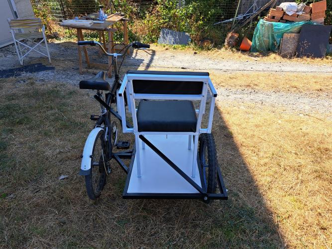

Quando posso porto mia madre al mare, ma visto che fa fatica a camminare, ho deciso di costruire questo "coso" per non farle fare fatica. Le misure rientrano in quelle stabilite per i velocipedi. Vorrei sapere cosa ne pensate, visto che gli articoli che ho trovato su internet li trovo confusi. Sui forum di biciclette, riguardo a quelle autocostruite, dicono che valgono le norme europee... Ma non sono riuscito a trovare nulla. Dicuramente sono io che non so cercare. La cosa che mi confonde di più è quando parlano di "più ruote paralle", che per me significa "più di due". Che ne pensate?
14/01/2010 31688
Inserito il 15/08/2024 alle: 13:28:03
In risposta al messaggio di Yanosh del 15/08/2024 alle 12:53:43
Quando posso porto mia madre al mare, ma visto che fa fatica a camminare, ho deciso di costruire questo coso per non farle fare fatica. Le misure rientrano in quelle stabilite per i velocipedi. Vorrei sapere cosa ne pensate,
visto che gli articoli che ho trovato su internet li trovo confusi. Sui forum di biciclette, riguardo a quelle autocostruite, dicono che valgono le norme europee... Ma non sono riuscito a trovare nulla. Dicuramente sono io che non so cercare. La cosa che mi confonde di più è quando parlano di più ruote paralle, che per me significa più di due. Che ne pensate?
E perché no più di 14?
Più ruote parallele, pensando ad un normale velicepedo, si intende più di una per ogni asse
Quindi un asse con due ruote parallele abbisogna di omologazione

Penso che rispettare le normative, serve solo se hai intenzione di omologare, altrimenti quel sidecar è irregolare e non può circolare.
Spero che quella sedia sia ben avvitata, altrimenti mamma se la rischia.wink

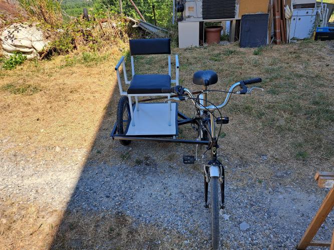

"Credo" manchino i catarifrangenti (tondi o rettangolari), forse anche quelli di raggi.

Catarifrangenti e illuminazione devo ancora montarli, li avevo appena finito di montarlo. Appena ho l'occasione di farlo, voglio chiedere ai vigili cosa ne pensano. In particolare nelle zone di mare. Come detto, la lunghezza e l'altezza sono palesemente entro le misure massime, mentre la larghezza e' inferiore al metro e trenta. Leggendo sui forum, dicevano che ci sono regole europee a cui l'Italia deve attenersi, ma non sono riuscito a trovare nulla. Su youtube e' pieno di gente che costruisce cose simili. Ah, la sedia e' imbullonata con 4 viti da M10 su un piano di multistrato da 15 mm poggiato su un bordo perimetrale della base e tenuto fermo con due piatti di ferro da 5 mm che prendono da parte a parte la base. Il tutto e' smontabile per permetterne il carico sul camper. Appena ho tempo faccio una foto del tutto smontato pezzo per pezzo.laugh

A parte omologazioni e burocrazie varie, trovo quel sistema veramente pericoloso. E' troppo alto, una frenata brusca e la mamma sarebbe a terra metri avanti. Se mamma è legata con una cintura di protezione, il peso della mamma anche fosse magrissima, a quell'altezza in caso di frenata, staccherebbe il tutto e sarebbe pericoloso.
I sidecar sono molto bassi, il passeggero è praticamente disteso sul piano proprio per limitare l'effetto leva in caso di frenata brusche e curve strette.
Per me non va bene. Troppo pericoloso.

Credo che col peso di 50 Kg quella bici avrebbe seri problemi di assetto e ancor di più di frenata, già la bici non è il massimo della tecnologia.
Peró è ganzissima, io avrei tagliato le gambe della sedia per portarla ad un baricentro più basso, ma da una foto è difficile capirlo
Secondo me non può circolare nemmeno in un giardino privato…

mamma anche fosse magrissima, a quell'altezza in caso di frenata, staccherebbe il tutto e sarebbe pericoloso. I sidecar sono molto bassi, il passeggero è praticamente disteso sul piano proprio per limitare l'effetto leva in caso di frenata brusche e curve strette. Per me non va bene. Troppo pericoloso. Giovanni
La sedia e' piu' bassa di una sedia normale, ho tolto dai piedi della sedia piu' o meno l'altezza che c'e' dal piano fino a terra. Questo baraccone non e' inteso ne per andare sullo sterrato ne a velocita' sostenuta. Andrei a passo d'uomo, o poco piu'.
