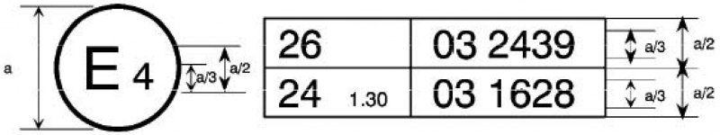

In attesa di poter leggere la G.U. con la pubblicazione dell'annunciato decreto interministeriale, provo ad impiegare il tempo a disposizione e comincio con un sondaggio-quesito.
Nella precedente pagina Anto1957 ha corredato un suo intervento con la foto della targhetta apposta su un dispositivo:
- omologato come portabagagli (EN: luggage rack; FR: porte-bagages);
- commercializzato/utilizzato come portabici.
In detta targhetta il marchio di omologazione risulta riportato in modo errato rispetto alle chiare prescrizioni al riguardo.
Mi aspetto che almeno qualche lettore voglia intervenire per spiegare dove sta l'errore.

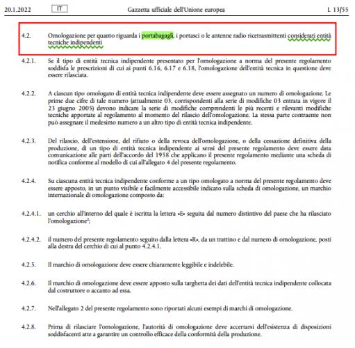

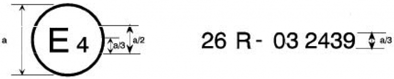

4.2.4. Su ogni entità tecnica separata che risulti conforme ad un tipo omologato a norma del presente regolamento viene apposto, in modo ben visibile ed in un punto di facile accesso precisato sul formulario d’omologazione, un marchio internazionale d’omologazione consistente in:
4.2.4.1. un cerchio all’interno del quale è iscritta la lettera «E» seguita dal numero distintivo del paese che ha rilasciato l’omologazione ( 1 );
4.2.4.2. il numero del presente regolamento, seguito dalla lettera «R», da un trattino e dal numero di omologazione a destra del cerchio di cui al punto 4.2.4.1.
4.2.5. Il marchio di omologazione deve risultare chiaramente leggibile e indelebile.
4.2.6. Il marchio d’omologazione va apposto sulla targhetta che riporta i dati relativi all’entità tecnica separata affissa dal fabbricante o in prossimità di essa.
4.2.7. Nell’allegato 2 del presente regolamento sono riportati alcuni esempi di disposizione dei marchi di omologazione.
E su dai... potevi risparmiaterla... a volte sembri Furio...
https://youtu.be/X92PIVktdqY?si...
Seguito dalla lettera R,  in  foto precede...

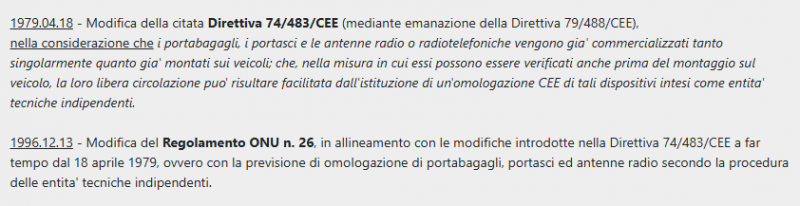

Nel frattempo espongo qualche mia riflessione, tanto... per far passare il tempo dell'attesa.
Da una pagina FB hai recentemente trascritto qui il testo di un intervento, dal quale ho tratto i seguenti passaggi:
Come vedete in foto ci sono portabici che, contrariamente a quanto asserito dal MIT [...], sono invece omologati in base al Regolamento UN/ECE 26 perché all'estero [...] non si fa distinzione del tipo di carico (R26).
Non fa differenza 120kg di valigie o 120 kg di scooter.
Solo in Italia si ha questa fissazione illogica e su questa si è discriminato l'italiano e favorito lo straniero,
male interpretando il Regolamento 26.
Nelle foto io vedo un "portabici" sul quale e' applicata la prescritta targhetta con un marchio di omologazione (scritto in modo errato) riferibile ad un portabagagli oppure un portasci oppure ancora, eventualmente, un'antenna radio... direttiva.
Per distinguere il tipo di dispositivo per il quale e' stata rilasciata ufficialmente l'omologazione occorrerebbe consultare la relativa domanda od anche il documento finale di notifica.
Il Regolamento ONU n. 26 e' uno dei pochi casi (se non l'unico) di normativa internazionale aggiornata a seguito di un aggiornamento alla normativa (allora) comunitaria, come riportato nel mio intervento del 24 maggio scorso:
In un altro intervento dello stesso giorno ho formulato tre ipotesi sul motivo per il quale, a mio avviso, la CEE avesse scelto nel 1979 di non ammettere portabici e portamoto alla facilitazione dell'omologazione preventiva come entita' tecnica indipendente.
Adesso ho individuato il motivo, ma resto in attesa di leggere l'annunciato decreto interministeriale.
