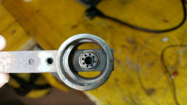

Non credo, ho pulito a fondo ed aspirato piu' volte anche il bruciatore. Il problema e' che, in attesa di fissare un appuntamento con uno di essi,  ho interpellato telefonicamente dei concessionari (o esperti della Dometic) e tutti e due non mi han saputo (o voluto?) rispondere del motivo.

E' l'ugello quasi otturato. Né piezo (la scintilla la fa) né la termovalvola che, all'accensione, non ha alcun compito se non far passare gas quando raggiunge la giusta temperatura.
L'aria compressa spesso fa più male che bene, in un bruciatore, perché spinge le polveri sottili in ogni dove. Estrai il camino, estrai il bruciatore, scollega il tubo di alimentazione del gas, asporta l'ugello senza rovinarlo (sarà incastrato e ci vuole molta buona volontà), lava l'ugello con sapone aiutandoti con uno spazzolino da denti, non usare oggetti metallici tipo il filo unifilare di un conduttore elettrico, pulisci con attenzione con una punta da trapano adatta tutto il percorso del gas dal collegamento al tubo fino al bruciatore asportando tutto quello che c'è dentro (ruggine, fanghi, ecc.), ora soffia aria compressa da questo condotto a mo' di liberare i fori del bruciatore sui quali, preventivamente avrai provveduto a pulirlo dei residui della combustione e la polvere. Con l'attrezzo elicoidale sospeso all'interno del camino, su e giù a pulire, poi anche un po' di aria compressa. Ora rimonta il camino, poi riposiziona l'ugello e collega il bruciatore al tubo di alimentazione e rimetti in sede il bruciatore. Ora avrai un bruciatore nuovo ed un frigo altrettanto perfettamente funzionante.
Due attenzioni: primo, non ammaccare l'ugello,  né toccarne il foro con oggetti metallici: se dovesse accadere, occorre sostituirlo. Secondo, se non dovesse partire al primo colpo (la primissima volta ci vorranno diversi colpi per via dell'aria nel tubo), accertarsi di aver posizionato esattamente il piezo sul bruciatore; se la fiamma si spegne, accertarsi che la termocoppia sia esattamente posizionata nella sua sede.

Infatti, ho seguito pedissequamente l'intera tua procedura e prima di sparargli aria compressa, ho tolto l'ugello, sostituendolo pure con uno nuovo, ma il risultato non e' cambiato.
La pipa del bruciatore ed il bruciatore stesso, non mi sembravano sporchi.

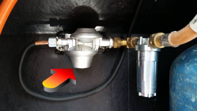

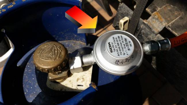

Dopo aver ripulito tutto accuratamente,dal bruciatore al camino, penso che, l'eccesso di  pressione, potrebbe essere causato dal regolatore, peraltro nuovo di un anno, della Truma, quello tutt'uno col filtro di cui alla foto 1.
Per scrupolo, oggi, ho acquistato  un nuovo regolatore GDK (foto 2) e facendo le 2 accensioni, quello diretto con quest'ultimo, all'avvio mi causava meno botti rumorosi dell'altro col filtro Truma.
Provero' ancora a far andare in temperatura il frigo per qualche giorno col nuovo regolatore di pressione che ho acquistato, disattivando il Truma, e vedro' se, ai vari avvii della fiammella, l'accensione avverra' in modo regolare, come ha sempre fatto in passato anche col filtro Truma.

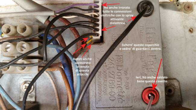

ciao Michele.....ho avuto recentemente anch'io problemi con l'accensione....dopo aver pulito tutto in maniera esemplare il problema sussisteva (il mio meno grave, senza "botto")....è probabile sia il connettore del piezo che ha lamelle "ballerine".....io ho fatto così....
ho tolto la protezione della scatola nera sul retro a sx, dove arriva il filo del piezo, troverai una spina le cui lamelle si ossidano, dopo averle pulite, le ho "torte"leggermente, al fine che siano obbligate al contatto....la stessa spina tende a staccarsi nell'uso del mezzo, quindi ho messo una pezzetto di spugna autoadesiva e tutto è tornato come prima......nel caso non si risolvesse , è il selettore gas/220/12v...ciao, Tony

se la fiamma poi  e bella   potrebbe essere realmente  la scatolina del piezo. quella alimenta anche la valvola gas.
uno  ha risolto  i problemi di  falso contatto  inserendo dei  pezzi di  filo di rame rigido  sul pettine dei contatti.
 all'inizio lo avevo un po criticato ache io    consigliandolo di sostituire i faston
 visto che  da lui  ha funzionato    prova  anche quella.

ps. la "spugnetta" l'ho incollata sulla scatolina nera, dietro la spina, femmina, che è quindi costretta a "spingere" la stessa contro il maschio.......
in pratica è una versione economica del Viagra.....spinge...spinge....resisti Michele....

ciao Michele.....ho avuto recentemente anch'io problemi con l'accensione....dopo aver pulito tutto in maniera esemplare il problema sussisteva (il mio meno grave, senza botto)....è probabile sia il connettore del piezo che
ha lamelle ballerine.....io ho fatto così.... ho tolto la protezione della scatola nera sul retro a sx, dove arriva il filo del piezo, troverai una spina le cui lamelle si ossidano, dopo averle pulite, le ho torteleggermente, al fine che siano obbligate al contatto....la stessa spina tende a staccarsi nell'uso del mezzo, quindi ho messo una pezzetto di spugna autoadesiva e tutto è tornato come prima......nel caso non si risolvesse , è il selettore gas/220/12v...ciao, Tony L''uomo non smette di giocare perché invecchia, ma invecchia perché smette di giocare. (George Bernard Shaw)
smileysmiley Tony, sei terribile.. spingi.. spingi.. qui non si si spinge piu'.. ci si diverte solo.. a parole..ehehehh !!!
Per  Scubidu' :pubblico questa foto, dalla quale spero di aver risposto almeno in parte ai quesiti che avete posto. Se non basta scrivete..
