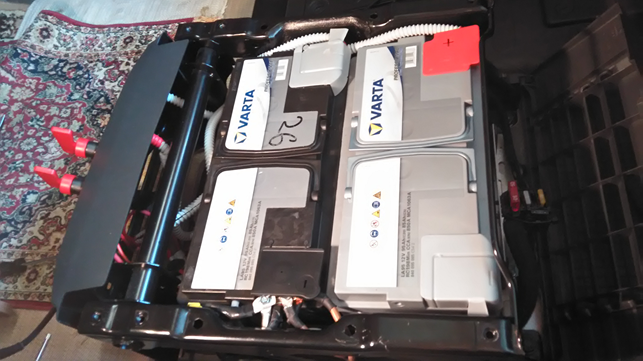

Sto per spostare le batterie di servizio nella panca, perchè attualmente una è sotto il sedile del passeggero e c'entra a fatica, altra subito dietro, coi cavi che le collegano che attraversano il telaio, problemi di fissaggio
e non ultima la tendina che separa cellula e cabina che ci si appoggia sopra. Insomma non mi piace questa idea, e visto che accanto al boiler in quella panca non tengo nulla, vorrei metterci le BS. Vorrei passare cavi nuovi da 10mmq per collegare le BS a tutto il resto (booster, inverter da 600w, centralina cellula...) ma qui non si trova, al massimo nero e basta.  Online i prezzi mi sembrano alti. Qualche suggerimento? Meglio passare ai cavi multipolari e unire il rame?
Sotto il sedele del Ducato di mio figlio abbiamo
monntata la seconda batteria , con cavi da 16 mmq.
e sul retro il sistema di stacco con doppio selettore
a chiave  e pure il "diodo resistenza " di emme48 e vari
fusibili , protetto tutto ,dopo la foto, da coperchio in plastica.
Etichette varie identificative per futuri lavori.!
Tutto un poco stretto ma tutto vicino e nel suo posto originale .
Modificato da franco49tn il 03/07/2024 alle 15:11:41

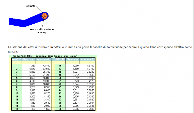

Chiedo scusa per la domanda OT e per tutti voi chiaramente banale ma, sono un ignorante in materia.
Leggo di cavi 10, 16, 19 , 35 o 50 mmq, ora non capisco come misurare queste grandezze.
Mi spiego meglio, di solito vado dal Merlino, ho un calibro e riesco a misurare il diametro dei cavi, compresa la guaina.
Ho sempre il timore di prendere cavi troppo esili, anche fossero per le lampadine, perchè cerco di applicare la regola della superficie del cerchio: A = π r²
Un cavo da 10 mmq dovrebbe avere un diametro di circa 3.56 mm (1.78 x 1.78 x 3.14 = 9.95 mmq), è' corretto il ragionamento che faccio o sbaglio in qualcosa.
Grazie per la pazienza e scusate l'OT

Chiedo scusa per la domanda OT e per tutti voi chiaramente banale ma, sono un ignorante in materia. Leggo di cavi 10, 16, 19 , 35 o 50 mmq, ora non capisco come misurare queste grandezze. Mi spiego meglio, di solito vado
dal Merlino, ho un calibro e riesco a misurare il diametro dei cavi, compresa la guaina. Ho sempre il timore di prendere cavi troppo esili, anche fossero per le lampadine, perchè cerco di applicare la regola della superficie del cerchio: A = π r² Un cavo da 10 mmq dovrebbe avere un diametro di circa 3.56 mm (1.78 x 1.78 x 3.14 = 9.95 mmq), è' corretto il ragionamento che faccio o sbaglio in qualcosa. Grazie per la pazienza e scusate l'OT
direi che così non dovresti sbagliare... ricorda però che i cavi vengono venduti con la misura del MILLIMETRO QUADRATO non del diametro.

Grazie Laikone, ora riesco a seguire meglio i vostri interventi. Dunque dal Merlino se trovo una matassa indicata con 2.5 intendono mmq e non diametro.

a dire il vero volevo incollarti questa tabella per aiutarti ulterioremente ma qualcosa deve essere andato storto laugh

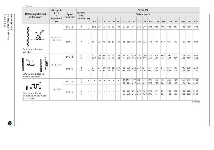

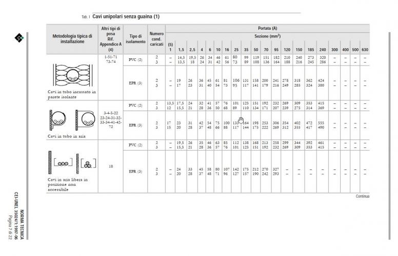

allego per comodita´:
