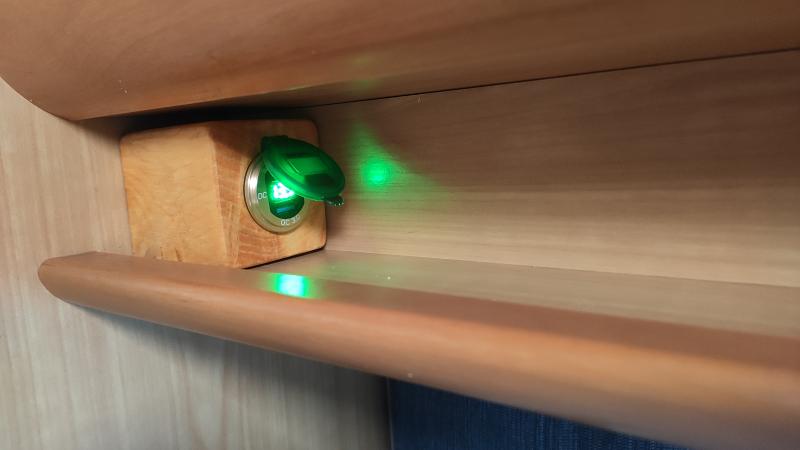

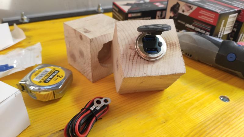

Prima prova, ho comprato
questa
 sperando che il fatto di essere in metallo dissipi meglio il calore e duri più a lungo.
Al lavoro ho fatto fare un dado in alluminio (quello originale è in plastica...) e oggi l'ho installata.
Un po' di smadonnamenti per smontare la vecchia presa ma alla fine ho risolto.
Entrambe hanno la carica veloce, non sono riuscito a fare la prova se contemporaneamente ambedue le prese erogano gli A indicati. Proveranno i miei in questi giorni.

Inserito il 20/10/2021 alle: 21:02:24
Work in progress...laugh

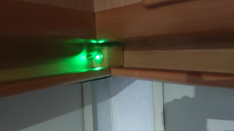

Inserito il 23/10/2021 alle: 19:01:59
Esteticamente non un bellissimo lavoro ma adesso abbiamo (forse) abbondanza di prese usb laugh​​​​​​​

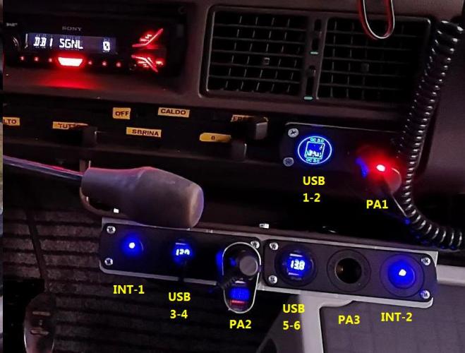

Inserito il 27/07/2026 alle: 18:55:16
In risposta al messaggio di Omar73 del 21/08/2021 alle 16:58:49
Buongiorno a tutti. Volevo sapere se qualcuno ha aggiunto delle prese usb nel camper, soprattutto quelli un po' datati che non le prevedevano in origine.  Avete consigli su tipologie e/o marche da prendere in considerazione?  Vorrei provare a metterne una nella mensolina che c'è sopra al tavolo e al letto (vedi foto)

Inserito il 28/07/2026 alle: 19:30:26
In risposta al messaggio di 27552 del 27/07/2026 alle 18:55:16
IO HO FATTO COSI
Questa è la plancia di un astronave laugh​​​​​​
A me serve qualcosa di discreto come dice Emme48, anche perchè sono nella zona notte.
