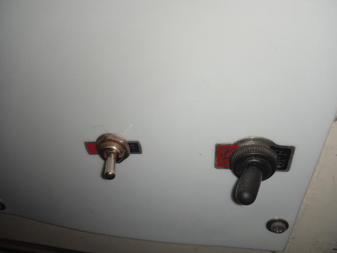

Comunque alla fine io ho messo questi interruttori. Sullo start assist e sul negativo per staccarlo proprio..sul negativo non è previsto e poi ci vuole una particolare combinazione tra gli interruttori per riattivarlo correttamente.. altrimenti impazzisce, arriva a chiusura, ma non apre mai più.. almeno mi succedeva così.

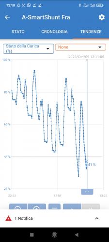

Sono 8 giorni che non riesco a caricare a 100% tra stare all ombra, e oggi nuvoloso e 70w di evaporativo H24(che per Grazia di Dio sta funzionando alla grande a causa del caldo secco). Sono 120ah al giorno solo di evaporativo..più tutto il resto. Non c'è la faccio a reintegrare tutto col solare.
Dopotutto anche qui è ottobre e non ho più a disposizione 3 kWh al giorno di produzione.
Almeno sfrutto la spesa del caricabatterie victron che ho preso e mai usato.
Ecco. Con lifepo4 non avrei questa ossessione di caricare a 100%.
Ma con AGM da 8 giorni è troppo e le ultime notti arrivo a  meno di 30%.
Viaggiare non basta..a parte che fa troppo caldo, ma carico 50A quando il soc è basso..ma alla fine mi servono sempre ore per terminare la carica. Farei il giro dell isola senza senso.

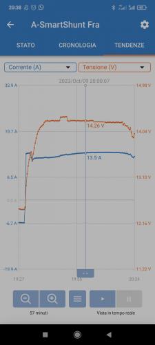

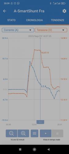

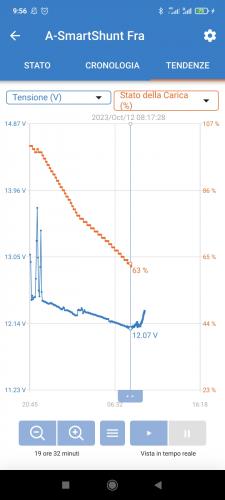

A proposito di solfatazione, dopo 12 giorni in cui ho completato la fase di assorbimento solo 2 volte. E il resto dei giorni le batterie sono sempre andate da 25% a 70-80%...
Ecco già il principio di solfatazione come scritto da tutti i costruttori di batterie.
Solitamente arrivati a tensione costante la corrente scende rapidamente.
Stasera mi sono attaccati alla corrente per fare una ricarica tosta e completa da Cb.
Arrivato a tensióne costante la corrente non scende di niente rispetto al solito..e a pari stato di carica del solito.
Quindi la fase di assorbimento deve durare molto di più.
Questo è la prova che il solfato di piombo è già diventato più difficile da riconvertire!
Battery university, victron, rolls, Trojan...tutti scrivono che in un sistema ciclico solare, se le batterie al piombo non completano la fase di assorbimento, ma veramente bene, almeno una volta la settimana, si solfatano in pochi mesi.
12 giorni di stato di carica parziale e già ho avuto la conferma del principio della solfatazione.
Conosco una marea di camperisti che col solare hanno questa situazione sempre.
Dicono "no..ma non resto mai al buio..vedi sempre sui 13v". Ecco.. batterie che si solfatano inevitabilmente e durano 2 anni se va bene.
Discesa della corrente a tensione costante quando la batteria è caricata ogni giorno
Discesa della corrente a tensione costante dopo 12 giorni di stato di carica parziale.. praticamente non scende a causa del principio di solfatazione.
A fine carica, dopo che la corrente sarà scesa. Faro altre 2 ore e a 14.9v. per riconvertire tutto il solfato di piombo con sicurezza.
Questo problema so che con lifepo4 non esiste totalmente.

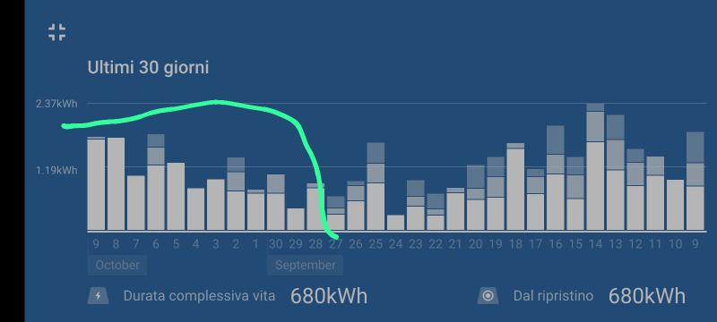

Victron ha fatto la cronologia a colonne con i colori delle fasi..in questo modo anche senza un battery monitor si può vedere se l impianto è correttamente bilanciato o va incontro a solfatazione.
Se non si vede il completamento delle 3 fasi molto spesso, c'è da cambiare qualcosa..o ridurre i consumi o aumentare la produzione.
Ecco negli ultimi 12 giorni l esatta situazione da solfatazione che non va bene. Solo 2 volte assorbimento completato.
La parte precedente del mese è un uso corretto. Gli ultimi 12 giorni causano solfatazione..anche se non si scaricano mai del tutto.
Non è un discorso di produzione assoluta..la produzione può essere bassa e le batterie gestite correttamente..o essere alta e le batterie solfatarsi.
È una questione di bilancio energetico. Bisogna produrre più del consumo, e un bel po' e almeno un paio di volte la settimana arrivare a fine assorbimento abbastanza presto.

Inserito il 12/10/2023 alle: 11:15:20
In risposta al messaggio di IZ4DJI del 08/10/2023 alle 16:06:05

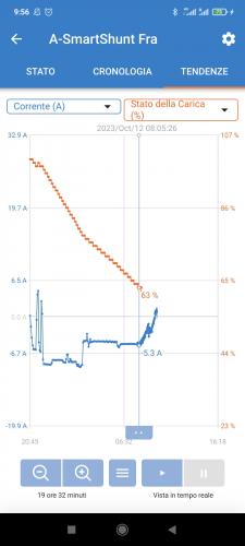

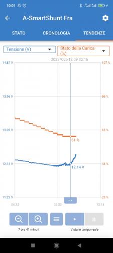

secondo me dipende da cosa ci colleghi, quanto puoi utilizzare la batteria. Se ci collego una lampadina, sicuramente sfrutterà tutti i suoi Ah, casomai farà meno luce, ma la lampadina funziona anche a 10v. Se ci collego
un riscaldamento con scheda elettronica, che ha bisogno di tensione precisa , e arrivato a circa 11v si spegne, cambia molto, perchè probabilmente quando la BS ha usato il 50/60% dei suoi Ah la tensione potrebbe essere insufficente all utilizzo. Da tenere presente che con BS appena sotto i 12v, con lo spunto di avvio del riscaldamento la tensione scende di circa 0,7/0,8v e quindi gia si rischia che sia inutilizzabile. Io considero la BS scarica quando non è piu in grado di fare avviare la stufa. La Litio, a parità di Ah di targa dovrebeb avere una curva di tensione piu piatta e quindi sfruttarsi piu a lungo. Su questo punto anche una AGM ha una curva piu piatta di una Piombo che perde tensione piu in fretta. Riguardo agli Ah, concordo che sono gli stessi, cambia solo quanti ne sfrutti prima che la tensione sia troppo bassa e quindi inutilizzabile. Questo è quanto mi sembra di avere capito nell uso, in maniera empirica e non certo scientifica come fai tu.
Qui 11 ore di scarica CONTINUA con 10A e poi 5A senza nessuna pausa.
Screenshot_2023-10-12-09-56-44-286_com_victronenergy_victronconnect.jpgScreenshot_2023-10-12-09-56-34-518_com_victronenergy_victronconnect.jpg
Con un prelievo di 73ah su 178 nominali.
La tensione era a 12.08 con 5A di carico e poi 12.14 quando il carico si è ridotto a 2-3A.
Quindi non capisco come una batteria AGM possa essere a meno di 11v in accensione della stufa se è a 50 o 60%.
Insisto..o è da buttare o c'è caduta di tensione sul cavo.
Le mie AGM sono tutt altro che nuove. Hanno fatto i cicli che un camperista medio fa in 15 anni. Considerando 60 giorni di libera all anno.
Solo che in 2.5 anni.
E tralaltro in ciclo esclusivamente Solare, avranno riposato solo una manciata di giorni.
Ogni tanto ne faccio riposare una delle 2.
E 4 giorni sotto Cb un anno fa in un campeggio nel bosco e 2 giorni questa settimana in un area sosta sempre sotto Cb.
Il tutto, a una temperatura sicuramente oltre 25 gradi di media, coda che accelera il degrado rispetto a temperature basse.
Ma una batteria ciclica AGM deve avere quasi il 100% della capacità nominale fino appena prima del fine vita. Poi deve cedere quasi di colpo.
E qualsiasi batteria con meno di 70-80% della capacità nominale è da buttare.
​​​​​​quindi secondo me molta gente gira con batterie da buttare da anni.
​​​​​​A Causa di normale usura o maltrattamenti non importa. Ma questo non è significativo per giudicare la batteria.
Ancor meno significativo è dare giudizi su tensioni prese qua e là nell' impianto, o dalle palline led del pannello di controllo o del regolatore solare.
Il giudizio va dato con uno shunt e su tensioni ai poli.
Così si vede se la colpa è della batteria, o come spesso accade, dell' impianto.
