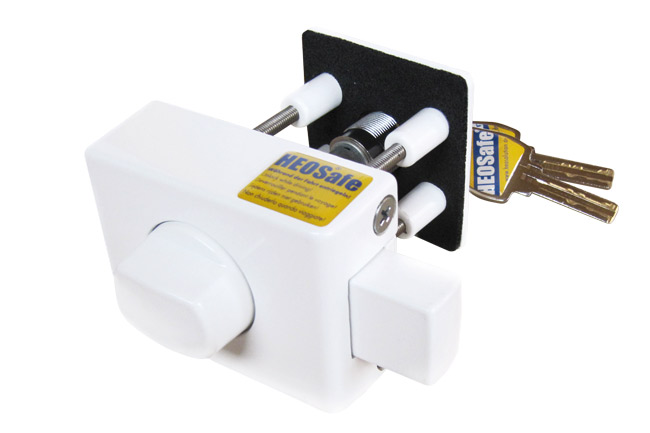

Io ho la serratura aggiuntiva originale Hymer , ora nel semintegrale solo sulla porta cellula, quando avevo il MH anche sulla porta canbina.
Le trovo comode, ma io le chiudo solo di notte, quando sono dentro e quindi devo rendere la vita piu difficile a chi volesse entrare, e che mentre suona l allarme non possa entrare immediatamente ma ci metta un po o meglio desista.
Di giorno non le chiudo, chiudo il minimo indispensabile perchè almeno se entrano non facciano danni.
Esiste una serratura molto simile a quella della HYMER ma universale, prodotta dalla HEOSAFE, fatta apposta per le porte pannellate e si monta da esterno e interno e stringe il pannello da fuori e dentro, unico modo per avere quel minimo di resistenza.
Ovvio che se arriva uno con piede di porco e piega o sradica la porta, poco si puo fare...e per quello non le chiudo se vado via.
http://www.heosolution.de/GB/in...

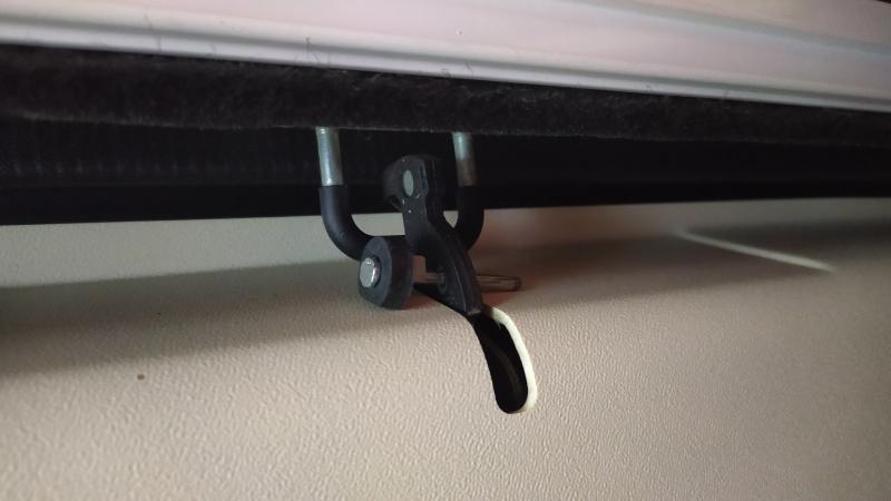

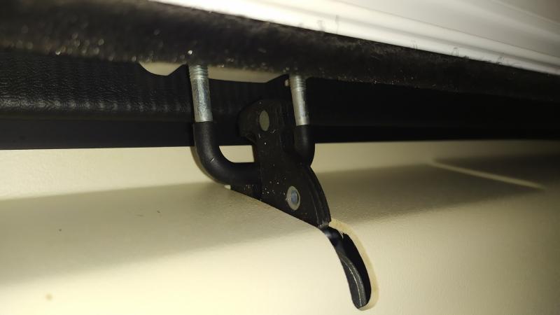

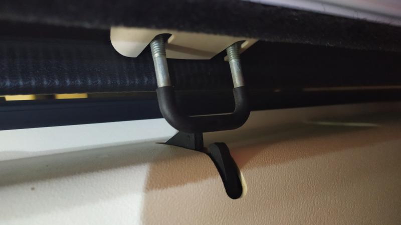

Ho un motorhome e nelle soste notturne, oltre all'antifurto classico, uso questi
Scusate le foto girate
Saluti Giò

Vediamo se ho capito bene.
Quella che fai vedere è un aggancio (probabilmente ne hai due) della serratura di serie. Poi fai passare in un foro (che c’è già?) una specie di chiodo (un qualsiasi tondino di acciaio potrebbe andar bene) in modo che la serratura non scatti.
Questo sistema inibisce l’apertura in caso di tentativo forzando la serratura.
Confermi? Grazie

In risposta al messaggio di Fleurette63 del 23/01/2021 alle 09:37:55
Vediamo se ho capito bene.  Quella che fai vedere è un aggancio (probabilmente ne hai due) della serratura di serie. Poi fai passare in un foro (che c’è già?) una specie di chiodo (un qualsiasi tondino di acciaio potrebbe
andar bene) in modo che la serratura non scatti. Questo sistema inibisce l’apertura in caso di tentativo forzando la serratura. Confermi? Grazie
Sul mio MH Hymer le serrature hanno il foro nel quale di notte infilo un perno con occhiello che impedisce l apertura. Ai perni ho collegato dei laccetti con i quali sono appesi vicino alle serrature per non perderli ed averli sempre a portata di mano. I perni non sono altro che fermagli per mozzi, quelli che si aprono in due. Non so se mi sono spiegato ma non ho le foto
Si hai capito bene è molto semplice e credo che anche Ezio59 usi qualcosa di simile.
A me interessa che la porta non si apra silenziosamente mentre dormo all'interno, poi spero che suoni l'antifurto e soprattutto che la mia cagnetta abbai, e ti assicuro che non si fa pregare laugh.
La porta così non si apre, poi se la vogliono scardinare non c'è soluzione.
