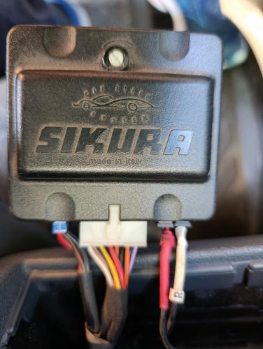

ciao a tutti!
mi ricollego al topic, sebbene vekkiotto...
ho da poco acquistato un camper che monta un antifurto Sikura coma da foto. Il problema è che il vecchio proprietario non ha consegnato al concessionario il relativo telecomando. L'impianto funziona benissimo sebbene debba inserirlo/disinserirlo con la chiavetta elettronica in dotazione. Il proiblema è che per l'inserimento è tutto ok: una volta inserito ho tempo di scendere dal veicolo e chiudere le porte, ma per il disinserimento, non appena apro la portiera, parte la sirena, rendendo, di fatto, l'antifurto inutilizzabile. Mi chiedevo se un telecomando universale possa essere una soluzione...
Grazie mille per l'aiuto che mi potrete dare!

Inserito il 11/12/2025 alle: 09:41:51
In risposta al messaggio di erciancia del 10/12/2025 alle 15:25:10
ciao a tutti! mi ricollego al topic, sebbene vekkiotto... ho da poco acquistato un camper che monta un antifurto Sikura coma da foto. Il problema è che il vecchio proprietario non ha consegnato al concessionario il relativo
telecomando. L'impianto funziona benissimo sebbene debba inserirlo/disinserirlo con la chiavetta elettronica in dotazione. Il proiblema è che per l'inserimento è tutto ok: una volta inserito ho tempo di scendere dal veicolo e chiudere le porte, ma per il disinserimento, non appena apro la portiera, parte la sirena, rendendo, di fatto, l'antifurto inutilizzabile. Mi chiedevo se un telecomando universale possa essere una soluzione... Grazie mille per l'aiuto che mi potrete dare! erciancia, al secolo Arturo
Ciao mi sembra uguale a quello che ho io installato nel mio camper, ho due telecomandi di cui uno non funzionava perchè il vecchio proprietario me lo ha dato per rotto, invece con la guida di configurazione l ho registrato sulla centralina e funziona, quindi credo che se compri un telecomando compatibile anche su amazon e lo registri funzionerà
