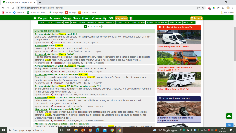

ezio59
ezio59
Inserito il 03/05/2022 alle: 19:38:24
In risposta al messaggio di Camper Pu del 03/05/2022 alle 19:26:00
Ciao a tutti, premetto che ho già cercato nei vari post ma non ho trovato nulla. Ho il seguente problema: il mio camper è dotato di antifurto ma non so che modello sia. Mi servirebbe sapere che modello è per poter farlo
funzionare. ALlego foto dei telecomandi. Non ho trovato purtroppo la centralina, ho trovato solo la sirena. Fiat ducato x244. Grazie in anticipo a chi mi aiuterà. ​​​​
Sikuro che non hai trovato nulla ?

Li ho letti ma non ho trovato quello che mi serve. Infatti grazie a questi post ho smontato parte del cruscotto e sono riuscito a trovare la sirena e a seguire i fili del led come suggerito. Ma non ho trovato nulla, per questo ho scritto. Ho anche scoperto che la ditta è fallita. Spero di aver fatto i compiti giusti. Se hai hai altre informazioni utili sono ben gradite.
