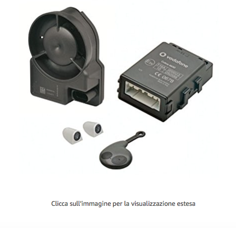

Salve, sul mio nuovo mezzo ho fatto installare come optional in fase di costruzione l'antifurto Vodafone Cobra CAN bus del quale non ne sono molto sodisfatto dato che parte senza nessun motivo più' di qualche volta e se vado a disinserirlo con il telecomando del mezzo qualche volta continua a suonare ugualmente, non saprei come procedere per risolvere il problema.
Altra cosa strana e che circa 20 giorni fà mi aveva fatto questo problema e poi tutto ok fino a ieri che il tutto si è ripresentato.
Se qualcuno ha qualche dritta ben venga grazie

Ciao, già che lo si metta sulla obd non è bello, cmq quando suona non hai guardato il motivo per cui è andato in allarme?
inizia a verificare quello, magari si tratta di regolare solo la sensibilità dei sensori di movimento.
Ovviamente come ha scritto giustamente Grinza, visto che è in garanzia lo fai sistemare da loro, ma almeno ti presenti dicendo la causa dell'allarme, così resta più semplice per loro risolvere il problema.

Con antifurto completamente diverso ho risolto con cuscinetti al gel sotto i sensori. La dilatazione termica delle finestre urtava la loro eccessiva sensibilità. Sapendo da dove proviene l'allarme potresti intervenire su un solo sensore in modo da aver le idee chiare sul problema poi... GARANZIA

Il problema non e di facile soluzione, molte posso essere le cause che fanno partire l'allarme, potrebbe essere un sensore troppo sensibile o potrebbe influire anche la temperatura, quello che lo ha montato forse risolvera il problema sostituendo qualche componente. sono in molti che non attivano l'antifurto per paura dei falsi allarmi, Io non posso fare testo, l'antifurto mio lo ho progettato e costruito io, ma ho avuto lo stesso problema all'inizio, l'allarme partiva ogni tanto senza motivo, poi ho scoperto l'inghippo e ho risolto, ma ho dovuto riprogettare parte dell'impianto.

Grazie a tutti per le risposte, sembra che abbia risolto il problema, avevo l'alimentare del router 4g collegato sulla presa sotto il stipetto e a 5 centimetri c'è il sensore che si vede sentiva il calore generato dal trasformatore. ora spostato alimentatore e con allarme acceso tutto ok.
