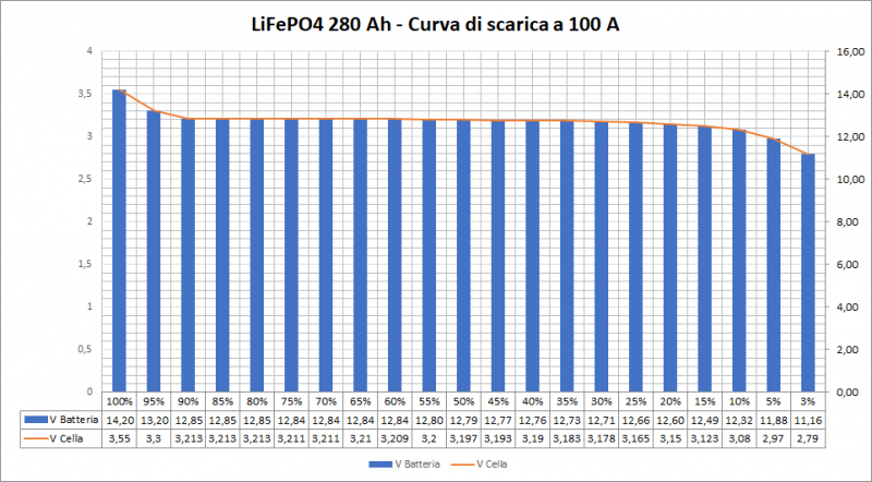

 Ciao la differenza tra AGM e LiFePO4 a parità di energia immaganizzata è la quantità di energia Ah che si possono prelevare senza degradare le batterie. Per AGM è consigliata una scarica non superiore al 50% mentre per le LiFePO4 si consiglia un utilizzo tra il 20% e il 90% quindi si potrà prelevare il 70% della capacità. Quindi una LiFePO4 potrà erogare il 40% in più  rispetto ad una AGM.
Le LiFePO4 pesano a parità di capacità circa la metà.
Le LiFePO4 sono da gestire in modo diverso dalle AGM sono più sensibili alle basse temperature ricarica non possibile a temperature al di sotto degli 0 °C la ricarica è  consigliata con CB dedicati e le batterie devono essere provviste di BMS che salvaguardi le stesse.
Le LiFePO4 avendo una resistenza interna bassa possono essere caricate con correnti più elevate e quindi possono essere caricate più rapidamente se il sistema lo consente.
Sotto il grafico delle mie LiFePO4 da 280Ah da me assemblate.
Per quanto riguarda il consumo del condizionatore i 620W sono alla massima potenza quindi un consumo di circa 50A. Bisogna considerare per quanto tempo funzionerà alla max potenza quindi non escluderei che i determinate condizioni 3 ore la batteria possa reggegerle.
Ognuno in funzione delle proprie esigenze e condizioni farà  la scelta che ritiene opportuna .272048374_1349198938886787_2631357642740949662_n(2).png

Se prelevi gli stessi ampere da una batteria al litio, la tensione scende molto piu' lentamente e quindi riesci a prelevarne di piu'.
Guarda lo schema di miciii63: col 10% di carica residua, la tensione e' ancora a 12 volt.
