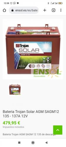

Una AGM economica si trova a 160 euro per 120ah(C100, non c20!)

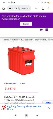

Ma una AGM top gamma, come Trojan da trazione elettrica, o solare, costa anche 400 euro per 100/120ah.
Sarei proprio curioso della durata in anni tra una litio molto economica, e una AGM da trazione carissima, o una batteria da trazione pesante ad acido libero.
​​​​​​io scommetterei che questa dura più anni di una litio
1500 dollari per 371ah a 12v in unico pezzo.
Questa batteria facilmente dura più del camper.
Parliamo di 8000 cicli leggeri, 2000 scariche totali, e 15 anni .
Queste litio, sempre della Rolls -surrette Battery
, Stessa azienda della acido libero di sopra, canadese, sono date a 3500 scariche totali e oltre 20mila cicli sotto 30% di profondità.
e costano più di 1000 euro per 100ah.
Io credo, a sensazione e per quello che leggo sui siti americani, che questo range di batterie, non sia paragonabile ne alle batterie commerciali per camper, ne alle celle litio di AliExpress. Sia su piombo sia su litio.
Su piombo poi, questi 2 produttori sono tra i più vecchi che ci sono. Producono e sviluppano tutto in fabbrica.

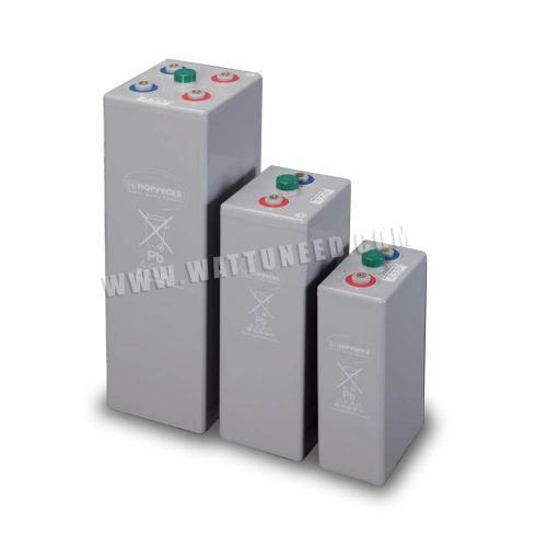

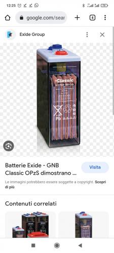

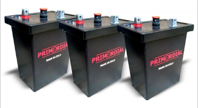

Sul camper si sono diffuse le gel e AGM monoblocco per comodità di essere senza manutenzione.
Ma non durano molto.
Nella applicazioni cicliche serie come trazione elettrica e solare civile non si usano le AGM o gel monoblocco.
Ma batterie ad acido libero a piastra tubolare (con manutenzione)o gel a piastra tubolare (anche senza manutenzione).
Queste durano 4 volte una batteria da camper.
Così come le batterie da muletto che si possono scaricare quasi totalmente ogni volta come una litio.
Le.batterie ad acido libero di tipo Planté, possono durare anche 30anni con la corretta Manutenzione.
Il guaio per il camper è che sono in celle singole da 2v da mettere in serie. E sono di grande capacità (minimo 300ah a cella).
Batteria Planté
Batteria Opzv (piastra tubolare acido libero)
batteria Opzs (gel piastra tubolare senza manutenzione)
Queste sono tutte al piombo.
Ho letto che la tecnologia Nikel-ferro dura anche 80 anni di uso tampone a certe condizioni.
