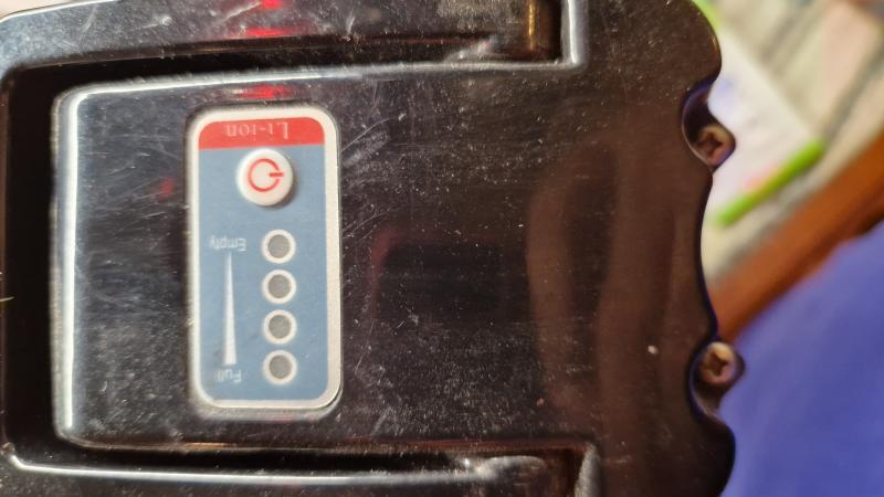

Salve a tutti ho una bici elettrica pieghevole con batteria del tipo di quella del link.  dopo un paio di periodi di inattività, non si carica più che avrei deciso di sostituirla. Consigli su un modello e negozio dove acquistarla? Grazie

Ieri ho fatto un tentativo di resuscitare la batteria oggi ci riprovo ma non mi sembra stia funzionando, Quindi se qualcuno ha consigli per acquistarne una nuova sono graditi Grazie

non è detto che sia morta ...
Dentro la batteria c'è un fusible,  lo potresti controllare ...
A me per esempio,  dopo un uscita con parecchia pioggia,  la bici non si accendeva più...morta...
ma era solo il bms della batteria che era andato in protezione,  togliendo la corrente.
Saluti

Ciao,  non è detto che sia morta ... Dentro la batteria c'è un fusible,  lo potresti controllare ... A me per esempio,  dopo un uscita con parecchia pioggia,  la bici non si accendeva più...morta... ma era solo il bms della batteria che era andato in protezione,  togliendo la corrente.  Saluti
Come si fa?nella parte superiore ci sono quattro viti come questa posso aprirla da lì? adesso vedo se c'è qualche video
