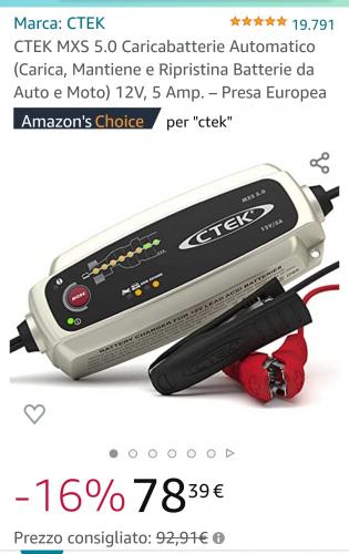

anche il Lidl però sinceramente spenderei un po' di più tipo questo...

Inserito il 22/04/2022 alle: 11:55:44
per mantenere carica la batteria di un'auto che lascio ferma da novembre a marzo, uso questo:
collegato ad un timer gionaliero (attivo un'ora a giorno)
e la batteria la trovo carica senza problemi

Inserito il 23/04/2022 alle: 12:18:46
In risposta al messaggio di balilla del 22/04/2022 alle 11:55:44
per mantenere carica la batteria di un'auto che lascio ferma da novembre a marzo, uso questo: ppx_yo_dt_b_asin_title_o05_s00?ie=UTF8&psc=1 collegato ad un timer gionaliero (attivo un'ora a giorno) e la batteria la trovo carica senza problemi
Direi che potrebbe andare bene perchè immagino che spegnendolo non perde la configurazione.
Mentre quello che ho adesso richiede la pressione del tasto ogni volta che riparte.

Inserito il 28/04/2022 alle: 21:06:28
Ok comprato.
Ottimo il gancio per appenderlo al muro.
