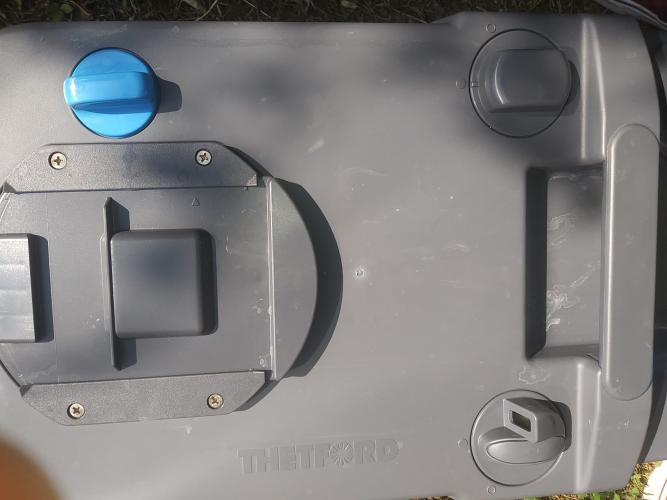

Ecco la realtà dei fatti. Questo è ciò che ho. Ditemi per favore se per voi c'è qualche cosa fuori posto. Riguardo il galleggiante ho dato un occhio ed ho visto che si puo anche smontare. Verifichero' prossimamente il funzionamento. Il dubbio rimane sempre sull'odore in bagno. Grazie
Inserito il 13/09/2021 alle: 14:38:38
In risposta al messaggio di 6770 del 13/09/2021 alle 12:23:53

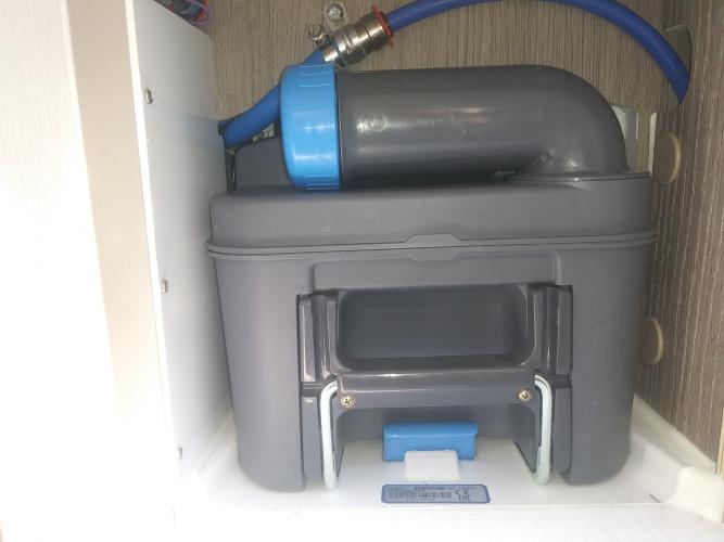

Carta vince, carta perde. Ma che foto hai postato? La prima foto non è compatibile con le seconde, quella cassetta è di un'altro modelloangry
Fai una foto del basso vano cassetta, prego foto.
Vedi la foto della cassetta (speriamo quella giusta) c'è quella valvola in basso a destra, ha un foro verticale, verifica se c'è il corrispondente aggancio nel vano e un tubo corrugato che finisce all'esterno. Vedo che c'è, verifica se accoppiano bene,
Foto del fondo del vano.
Costruttore del camper, NOOOO?

da quel che si vede parrebbe di sì, in alto c'è gommino nero di tenuta con stessa forma e da li si diparte corrugato nero; però ho solo dedotto dalla foto sopra

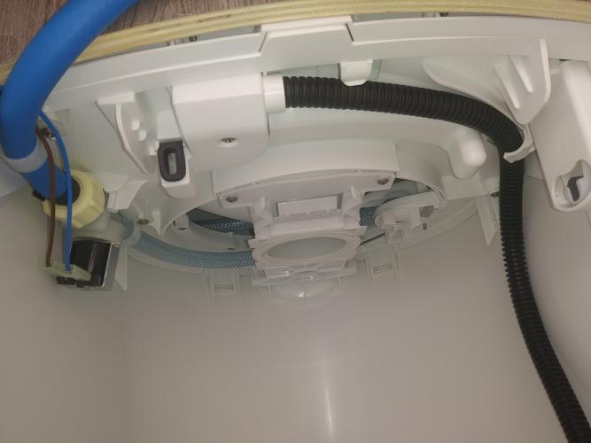

La cosa strana che vedo dalle foto è il pezzo di aggancio del vater alla casetta, sembra girato di 90°,non so se siavpossibile, è vero che è avvitato ma gli ingegneri presumo lo abbiano fatto in modo obbligato, ma visto così non mi convince molto,

Carta vince, carta perde. Ma che foto hai postato? La prima foto non è compatibile con le seconde, quella cassetta è di un'altro modello Fai una foto del basso vano cassetta, prego foto. Vedi la foto della cassetta (speriamo
quella giusta) c'è quella valvola in basso a destra, ha un foro verticale, verifica se c'è il corrispondente aggancio nel vano e un tubo corrugato che finisce all'esterno. Vedo che c'è, verifica se accoppiano bene, Foto del fondo del vano.  Costruttore del camper, NOOOO?  Roberto
Ma scherzi! Non dirmi che hanno sbagliato cassetta? Non posso crederci. Comunque la valvola che è in basso a dx corrisponde esattamente con la guarnizione nera dove c'è il corrugato. La foto è con cassetta iserita

Sei un fenomeno nel fare le foto.
Se giravi il bocchettone di scarico in avanti si aveva una migliore visione del punto interessato, comunque il fondo del vano è liscio e continuo, sta foto del fondo non si può proprio fare?
Insomma mi può sapere la prima foto dove l'ha presa.
Anche la cassetta, una foto del fondo.

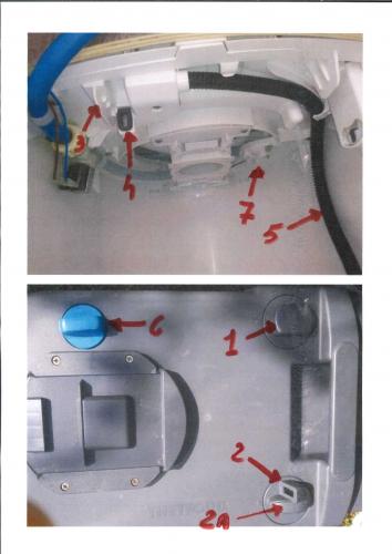

Io ho la tua stessa cassetta (C220).
In effetti in estate la puzza si fa sentire, anche inserendo due sacchettini blu, ma prevalentemente dipende dalla fermentazione che si crea nella cassetta e che esce quando si apre la ghigliottina.
Lo sfiato che è stato predisposto che va a finire sotto il pianale serve solo per evitare sovrapressioni nella cassetta dovuti alla fermentazione del suo contenuto.
Come qualche utente ti ha già detto, e con riferimento alle figure allegate:
Il riferimento 1 è l'indicatore di livello a calamita che si estrae e si pulisce semplicemente ruotadolo di 1/4 di giro.
Il riferimento 2 è lo sfiato che si apre quando viene inserita la cassetta, inserendo la cassetta viene infatti premuta la liguetta 2A dal supporo fisso 3 in modo da aprire la guarnizione del tappo di sfiato e mettere in comonicazione la cassetta con il corrugato 5 tramite la presa di gomma 4, come già detto questo serve esclusivamente per evitare sovrappressioni interne alla cassetta, ma non limita la risalita della "puzza" quando apri la ghigliottina; anche lo sfiato 2 si può estrarre e pulire la relativa guarnizione ruotandolo di 1/4 di giro.
Per evitare la risalita della "puzza" durante l'apertura della ghigliottina io ho montato un aspiratore (SOG) sotto il pianale collegandolo direttamente all'uscita del corrugato 5.
Il SOG "il significato dell'acronimo non lo conosco" è un piccolo aspiratore corredato di un filtro a carboni attivi che tramite un accessorio in dotazione si attiva quando si apre la ghigliottina e viene comandato da un microswitch comandato dalla slitta 7 che ruota appunto quando si apre la ghigliottina, infatti la slitta 7 incastrandosi nel riferimento 6 consente di aprire o chiudere la ghigliottina quando si manovra la leva interna.
L'installazione (collegandolo direttamente al corrugato sotto il pianale) è abbastanza semplice, anche se il corrugato in uscita 5 sarebbe preferibile che fosse di un diametro maggiore.
Io ho anche aggiunto un interruttore luminoso all'interno del bagno in modo che attivandolo (specie in estate) vanga a crearsi una depressione preventiva all'interno della cassetta prima di aprirla.
Devo dire che il sistema funziona bene e "la puzza" all'interno del bagno è sparita completamente, il rumore, quando in funzione, è praticamente inesistente.
A mio avviso ha solo un difetto: Il costo eccessivo e la raccomandazione di sostituire il filtro a carboni attivi ogni anno ( non conosco il costo del filtro e se la sua sostituzione è effettivamente necessaria con la tempistica consigliata).
Ci sono diverse soluzioni e diversi modelli che vengono proposte per l'installazione dell'aspiratore SOG quindi se uno lo acquista occorre fare attenzione che sia specifico per il modello di cassetta e di cesso che possiede.
L'installazione che ho fatto e il modello che ho acquistato consente di lasciare inalterata l'installazione e la cassetta originale e di aggiungere solo l'aspiratore sotto il pianale collegandolo al corrugato in uscita già esistente, ovviamente occorre anche predisporre l'impianto elettrico e relativi accessori che comunque vengono dati in dotazione, ho preferito questa installazione in quanto ho una seconda cassetta (C220) a cui  ho fatto installare un piccolo maceratore interno che mi consente di travasare (tramite un apposito pulsante) e ovviamente in caso di emergenza il suo contenuto in un cassone di recupero da 40 litri installato sotto il pianale; devo dire che dopo tre anni questa funzione non la ho mai utilizzata, ma mi permette comunque di non preoccuparmi in caso di eventuali emergenze.
A disposizione per eventuali chiarimenti
Francesco
