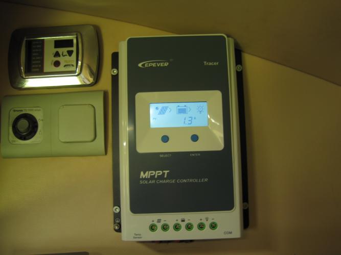

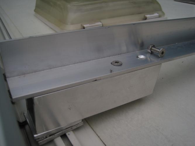

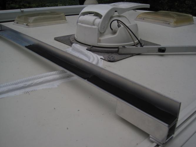

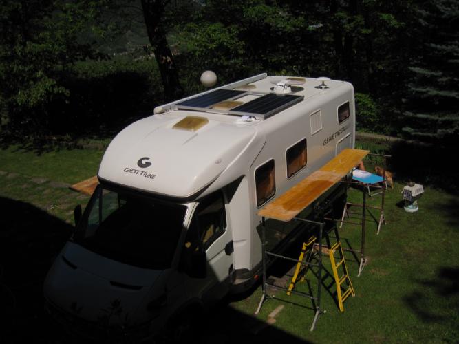

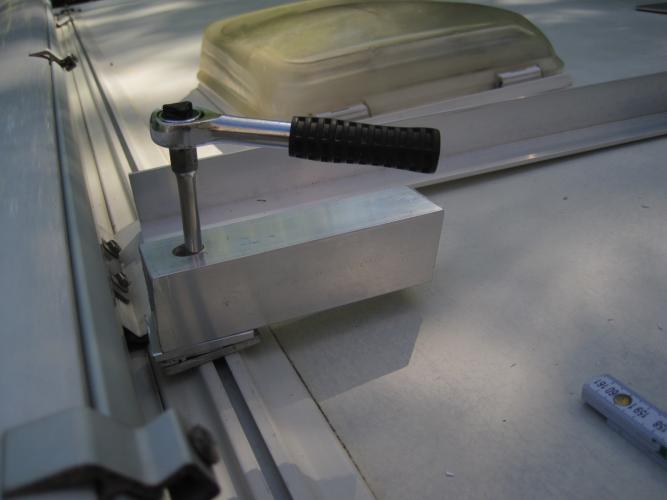

buongiorno a tutti vorrei ringraziarvi per gli utili consigli che mi avete dato il lavoro è ultimato ho istallato: 2 pannelli da 150w comprensivi di diodi regolatore mppt ho collegato i due pannelli sul tetto con due sdoppiatori e sono sceso con due cavetti da 6mm sembra che tutto funzioni allego foto del lavoro grazie a tuttiIMG_1005.JPGIMG_1007.JPGIMG_1002(1).JPGIMG_1003(1).JPGIMG_1004.JPG
