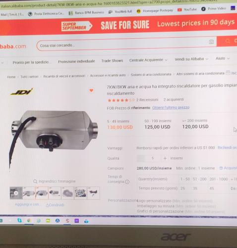

Buonasera a tutti vorrei sapere se qualcuno ha montato uno di questi riscaldatori e con quali risultati
mi intriga molto perché ho l'impianto dell'acqua al posteriore già fatto.
Saluti Giò

Su che sito lo hai trovato? Mi interesserebbe molto un riscaldatore (cinebasto)che fa anche acqua calda.
Alibaba

Ok grazie non ho mai preso nulla da alibaba ma se arriva nello store di Vevor su Amazon sarà mio di sicuro così anche al boiler a gas dirò addio.

Buongiorno a tutti, non so quanto sia possibile utilizzarlo per l'acqua calda sanitaria, penso sia più indicato per scaldare l'acqua del motore in sosta.
A quanto sembra nessuno lo ha già provato e un problema è anche il prezzo perché prendendone uno solo il costo è quasi 300 dollari ma prendendone almeno 5 il costo scende a 130 più forse l'iva.
Se si riuscisse sì potrebbe creare un gruppo d'acquisto.

E' da un po che c'è, in pratica hanno ricavato nel corpo di alluminio del riscaldatore una cavità alettata dove circola l'acqua e si riscalda. Sorgono però dei quesiti il primo è il funzionamento solo per l'acqua sanitaria es. in estate visto che comunque produrrebbe pure aria calda, bisogna prevedere un espulsione all'esterno della cellula di questa con un sistema di valvole comandate da una centralina. Centralina con pressostato che dovrebbe far partire pure il riscaldatore quando si apre il rubinetto della calda, riscaldamento istantaneo diretto. Oppure prevedere un serbatoio di accumulo con serpentina di ricircolo dal riscaldatore, riscaldatore acqua indiretto, questo sistema avrebbe il vantaggio di evitare accumuli di incrostazioni nel riscaldatore. Insomma c'è da lavorarci sopra per creare un sistema di riscaldamento e non c'è la certezza del buon funzionamento.
