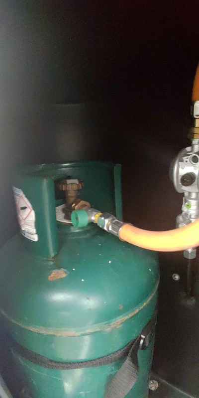

Salve, credo che sia già stato trattato come argomento, cercando ho letto delle discussione del 2018, ma non ciò capito una bella Se...
Sarò di coccio ma io e il gas, siamo esattamente all'opposto, come con l'idraulica.

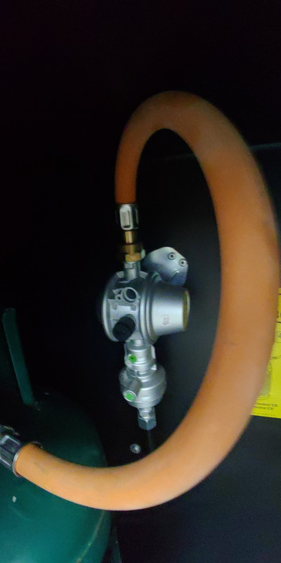

Io ho questo riduttore di pressione ( Credo, non ne sono certo ) Truma
collegato con il tubo che ha la valvola di sicurezza.
Ovviamente se finisce la bombola, devo staccarla e attaccare l'altra.
E ora veniamo alla domanda!
Posso collegare un altro tubo uguale a questo
Mediante un T con 2 rubinetti?
In modo che quando una bombola finisce, non mi rimane che aprire l'altro rubinetto e premere il pulsante verde.  Cercando in rete ho trovato solo il sistema dual control, che però comporta dover sostituire tutto il regolatore. in pratica cercavo qualcosa di semplice, ammesso si possa fare.

Il regolatore in foto è il TRUMA Monocontrol CS
Se vuoi collegare le due bombole a norma, secondo me ci sono due strade.
1) - Sostituisci il Monocontrol CS con un Duocontrol CS e quindi hai due tubi. Lavoro veramente semplicissimo, unica controindicazione che spendi per acquistare il Duocontrol CS.
Con questo impianto hai la commutazione automatica tra una bombola e l altra, molto utile per non trovarti al freddo nel mezzo della notte, o per non trovare il frigo andato a male con il caldo estivo.

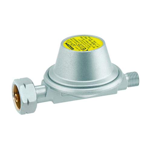

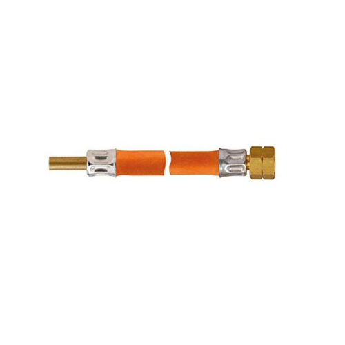

2) - Elimini il Monocontrol CS , acquisti due normali regolatori GOK da 30mBar due tubi in bassa pressione e sul tubo di rame applichi un rubinetto TRUMA/GOK a due vie  sul quale colelgare i due tubi bassa pressione.
La valvola a due vie deve essere specifica, permettendo di aprire una sola bombola per volta, e sotto ha l innesto a ogiva per il tubo da 10mm o 8mm a seconda di come lo hai tu
I due tubi in bassa pressione GOK, da un lato hanno un codolo cilindrico da 10mm o 8mm a seconda, che va inserito nella valvola a due vie con innesto a ogiva.
Il tubo, sull altro lato ha una ghiera da 1/4 a passo rovescio
I due regolatori GOK hanno l uscita filettata da 1/4 a passo rovescio dove si innesta la ghiera del tubo
Con questo tipo di impianto, tutto in bassa pressione, hai la commutazione manuale tra le due bombole

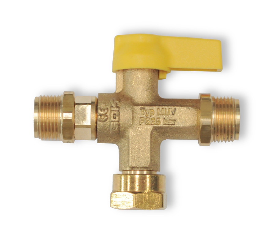

Poi ho anche domandato a quallo dove compro il gas, lui molto semplicemente mi ha detto:
Prendi un valvola gas ad alta pressione a T 2 vie, questa
 Prendi un altro tubo con chiusura di sicurezza, questo
Avvita la valvola al riduttore e i tubi alla valvola, il tutto è pienamente a norma, anche se viaggi con bombole aperte.
Come si dice, ambasciator non porta pene. Lui dice che va bene

con il gas non ne mastichi il mio consiglio è quello di far eseguire il lavoro da personale non dico qualificato ma almeno competente  in tutti i casi come vorresti fare non è assolutamente consentito per il semplice motivo che non è possibile collegare direttamente due bombole prima del riduttore ,il collegamento di due bombole è fattibile in bassa pressione ma dopo il riduttore applicando apposita valvola deviatrice 3 vie manuale , oppure in alta pressione usando un dispositivo tipo duocontrol o similari , nel tuo caso se vuoi collegare due bombole e ottenere uno scambio manuale o automatico dovrai eliminare il monocontrol che hai e che vedo raffigurato usando altri dispositivi , oppure sull'ingresso del monocontrol che hai abbinarci il duocomfort , spezio permettendo quest'ultima sarebbe la soluzione migliore  mario
Tecnicamente ottima soluzione anche quella del Duoconfort, ma costa parecchio di piu rispetto a sostituire il tutto con un nuovo GOK Caramatic Drive Duo.
Mi sembra sui 160 euro il Duoconfort contro 119 euro del GOK.

Solo per precisare: lo scambiatore T e' a 25 bar, alta pressione, se si compera quello giusto.
https://www.frankana.de/en/manu...
https://cdn.frankana.de/27/25d1...
io sul camper ho uno scambiatore di quel tipo che uso a bassa pressione 30 mbar. Sulle due bombole ho due riduttori di pressione e dai riduttori i tubi che vanno allo scambiatore manuale.
io personalmente farei un impianto a bassa pressione, quando si viaggia in camper se si chiudono entrambe le bombole per me e' la cosa migliore.
io feci fare il lavoro da una ditta specializzata in impianti gas per casa e per camper. Vidi l'operaio mentre faceva il lavoro, non e' difficile ma meglio se lo fa uno del mestiere.

Solo per precisare: lo scambiatore T e' a 25 bar, alta pressione, se si compera quello giusto. 20Montage%20%28assembly%29.pdf io sul camper ho uno scambiatore di quel tipo che uso a bassa pressione 30 mbar. Sulle due
bombole ho due riduttori di pressione e dai riduttori i tubi che vanno allo scambiatore manuale. io personalmente farei un impianto a bassa pressione, quando si viaggia in camper se si chiudono entrambe le bombole per me e' la cosa migliore. io feci fare il lavoro da una ditta specializzata in impianti gas per casa e per camper. Vidi l'operaio mentre faceva il lavoro, non e' difficile ma meglio se lo fa uno del mestiere.
Che quella valvola possa tenere anche la alta pressione, sicuramente la tiene, è tutto metallo, ma non c'è modo cdi collegarci tubi a alta pressione perchè non ha filettature compatibili.
Il tuo impianto è sicuro, e fai bene a chiudere le bombole visto che con quel tipo di impianto che hai è obbligatorio.
