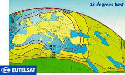

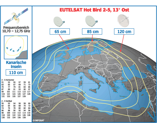

Tenete conto dei diametro necessari per ottimale ricezione SAT
anche fino a 120 cm
per Astra
per Eutelsat
Quindi la piccola rettangolare sarà circa come una 40-50 al massimo.

Se, come credo , il segnale di HB è uniforme nel footprint, non vedo perchè l'antenna che funziona in sicilia (dove riesce a prendere pure Astra surprise) non debba funzionare nel sud della Spagna, in Scozia, e in tutta la Grecia.

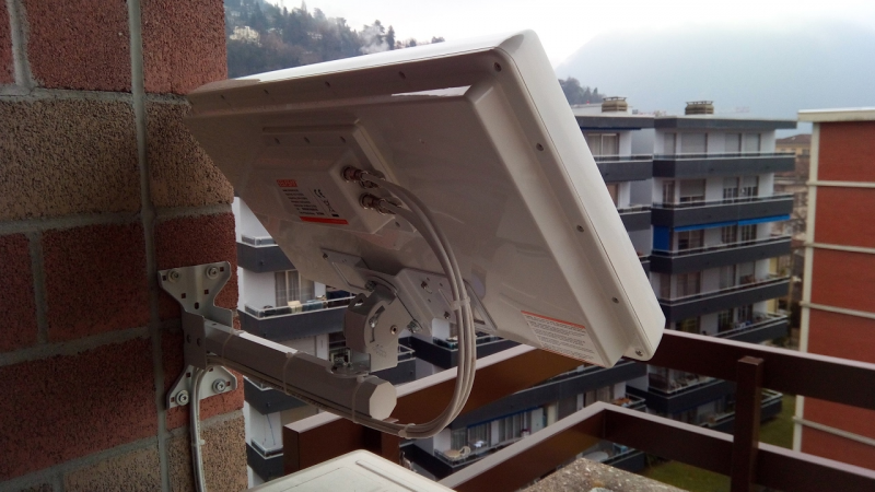

La vedo  bene solo sul poggiolo di appartamenti che vietano la classica a padella !

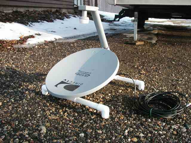

Ricordate poi che la parabola standard riceve benissimo anche rovesciata
Dicono che riceva anche meglio , non avendo interferenze delle reti e trasmissioni limitrofe
Se appoggiata a terra non viene spostata dal vento.
Poi in inverno meglio non usarla in tal modo
