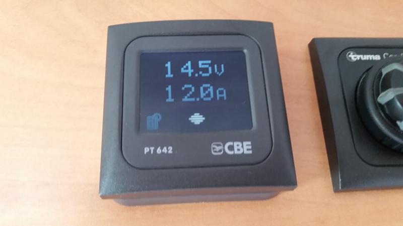

Ad es. questa l'altro ieri (120W + 100W in // con PWM) alle ore 11 (qui probabilmente ha tagliato un po' di potenza, ma comunque sono 12 A .. che per una BS ne avanza)

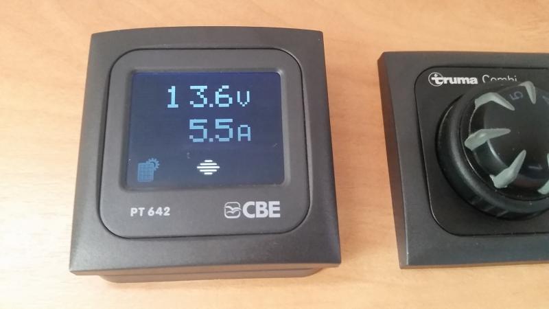

.. e questo il giorno prima mentre pioveva
NB qui la tensione a 13.6 V è la stessa che emettono i pannelli (in parallelo) quindi non è stata tagliata W. Direi che 5.5 A sotto la pioggia non sia male per ricaricare la BS o alimentare il frigo a compressore.

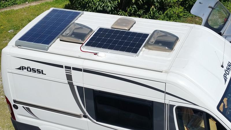

Vedi sopra: 120 W poli (che ho da 3 anni) da poco affiancato da un 100 W mono in //

Ecco qui il bestio visto da sopra

Dunque hai 220W totali.
se il tuo pwm non tagliava il voltaggio il pannello produceva 13.6V x 5.5A = 74.8W
a me sembra tanto un rendimento di un terzo sotto la pioggia (220W / 74.8W  = 2.94). Mah.

Inserito il 19/06/2018 alle: 18:13:57
Le prime 2 foto sono a pochi secondi di distanza (alle 12.32 del 15/6), la terza alle 12.37.
Platarià, Grecia (presso Igoumenitsa) .. tanto x la latitudine.
Magari sarà stato un "nuvolo chiaro".

Assumendo che il voltaggio dal pannello nella primammisura e' di 18V la potenza orodotta dal pannello e' di 18V x 12A = 216W.
la potenza che entra nella batteria col tuo pwm e' pero' solo di 14.5V x 12A = 174W, il che significa che perdi 216W - 174W = 42W per strada e e' circa il 20%.

Si certo, l'avevo detto che si è persa un po' di potenza. Però su queste irradiazioni, quando carico 10 o 12 A su una batteria servizi, ci può stare. Potrei anche montare un MPPT (a doppio ingresso per il //) ma che la BS sia carica mezz'ora prima non mi cambia le cose .. e quando il regolatore va in floating (che siano le 13 o le 13.30) poi si butta via ben più del 20%.
L'MPPT è una possibilitá di miglioramento per i giri nelle mezze stagioni o inverno, anche se li ho sempre fatti senza problemi con 120W + PWM .. quindi tanto più ora con 100W in piú ( o meglio con 5 A in più).

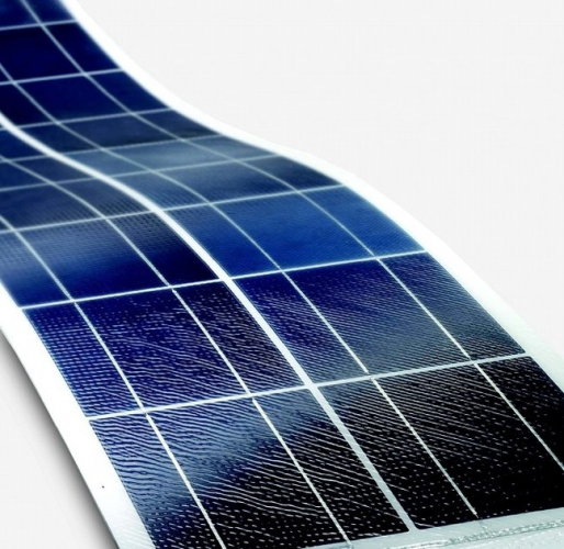

Ci sono anche pannelli sunpower flessibili da 50, 100 e 110W
https://us.sunpower.com/sites/s...
a "soli" 107, 190 e 234 dollari.
la garanzia per i flessibili sembra essere di 5 anni mentre per i sunpower con vetro dovrebbe essere di 25 anni il che lascia intuire che i pannelli flessibili sono forse 5 volte piu' delicati dei pannelli con vetro.

Senza andare lontano anche in Italia ci sono
i flessibili su inox  Diamante da 100-80.50 Wp.
larghi solo 335 mm. e lunghi 2050-1750-1060 mm-
Sul mio mezzo quasi 500Wp

Per conto mio i 'flessibili' dovrebbero esistere pure in versione non flessibile ma rigida con uno strato vetrificato o simile sopra che li proteggerebbe meglio da intemperie e usura meccanica.
i diamante hanno un'efficenza sul 13%
http://www.solgea.net/cmsms/upl...
mentre i sunpower sul 20% il che significa che i sunpower permettono a parita' di spazio di avere piu' Watt o a parita' di Watt di occupare meno spazio.
