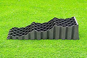

Grazie a tutti per le risposte, l'idea era di costruirmi qualcora come la foto qua sopra l'ideale sarebbero questi sotto, da poter montare a seconda delle esigenze e poter usare anche sotto i pedini di stazionamento, ma
costano piu di 90 euro ecco perche pensavo di costruirmi qualcosa in legno Mi servirebbero solo delle assi da mettere sotto le ruote anteriori per alzare il camper 5 cm quando i piedini stabilizzatori elettrici anteriori non vanno in posizione nel caso in coso la parte anteriore del camper e' troppo bassa rispetto al terreno

quelli blu mi piacciono da morire, dove si trovano ? Che Marca sono ?
Vengono venduti su Amazon, ditta tedesca ProPlus se fai la ricerca con "cuneo camper" vengono fuori nella seconda pagina. Costa no EUR 76,99 + spedizione

Molto belli, ma guardando le dimensioni della borsa, alla fine, mi sembrano enormi.
Ho inoltre paura che in definitiva l`uso li spacchi essendo costruiti come i lego ad incastro e magari dopo che li hai caricati non riesci a smontarli
Lascio perdere, grazie

Molto belli, ma guardando le dimensioni della borsa, alla fine, mi sembrano enormi. Ho inoltre paura che in definitiva l`uso li spacchi essendo costruiti come i lego ad incastro e magari dopo che li hai caricati non riesci a smontarli Lascio perdere, grazie
Effettivamente tutti quei pezzi potrebbero anche intasarsi di erba, detriti e fango, li vedo molto belli sulla moquette di una fiera, molto meno belli nella vita reale: se ogni volta che li uso poi ci devo mettere un'ora per pulirli, non li voglio!
