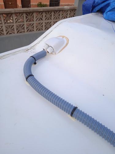

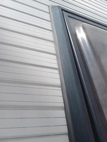

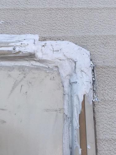

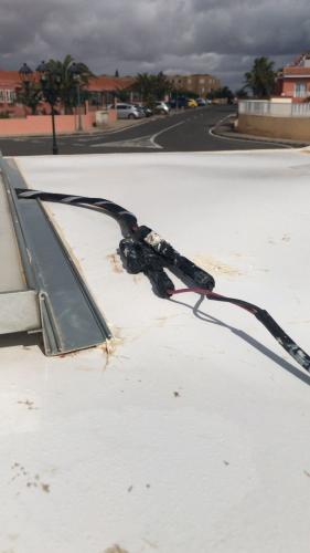

Certo che puoi fare un impianto molto meglio del bluetti laugh! Tu e qualcuno su questo forum e qualche installatore di fiducia che ti deve conoscere a livello personale laugho lo devi pagare moolto bene.
Altrimenti ti trovi cose come queste profumatamente pagate(officina in Italia di cui non faccio il nome,  ..molto presente in rete comunque).
E anche se ti fanno le cose bene, spesso e volentieri non ti fanno bene il bilanciamento dei componenti tra di loro e il dimensionamento dei cavi.
IMG-20230217-WA0014.jpgIMG-20230217-WA0027.jpgIMG-20230217-WA0008.jpgIMG-20230217-WA0010.jpgIMG-20230217-WA0009.jpg

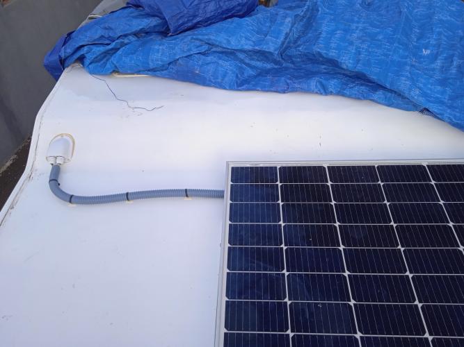

Quando l.ultimo hobbysta sce-mo come me lavora così
