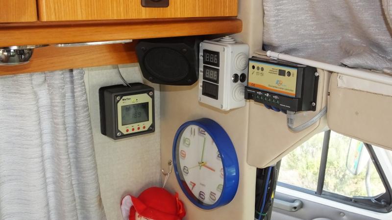

Mettendo il regolatore di carica MPPT nella cassapanca vicino alle batterie dovrei anche mettere il dispaly per visualizzare la carica sempre nella cassapanca, con ovvi problemi di visualizzazione. Pensavo di non mettere nessun display e di basarmi unicamente sulle indicazioni della centralina.
Giusto o sbagliato?

In teoria cosi capisci solo:in base ai colori del led..o ai lampeggi..almeno il mio è cosi..ma poi ho pure il dislay con amper e volt.. quando il pannello carica..quando non carica..e quando non carica piu perchè sei al completo

Metti un amperometro sulla BS che segni anche le correnti negative (pochi sono così).
In questo modo vedi se la corrente entra nella BS (pannello solare, caricabatterie a 230) o se esce (utenze che consumano).
Cosa eroga il pannello ineteressa poco, se c'è sole e le batterie sono cariche il pannello non deve ricaricare nulla e quindi segnerebbe zero.
Magari aggiungi un voltmetro sulla BS.
Marco.

Se fai come me il regolatore l'ho messo in zona cupolino ( semintegrale ) ed in qualsiasi momento gli posso dare uno sguardo.

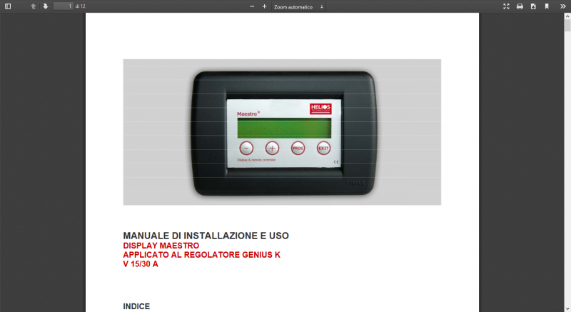

Da sempre avuto questo display con cavo a distanza
Molteplici letture
e storico anche di anni di servizio
Leggete il manuale e valutate le potenzialità
http://www.giordanobenicchi.it/...

Da sempre avuto questo display con cavo a distanza Molteplici letture e storico anche di anni di servizio Leggete il manuale e valutate le potenzialità 20vari/Helios/Display_maestro_Genius_15-30K_V_veicolare_camper_Rev0_2012_2.pdf
Purtroppo il display Maestro non si trova più, causa liquidazione aziendale. La Helios fabbricava ottimi regolatori ed inverter che appunto potevano essere collegati al display che mostri in foto.
Io uso il Maestro, collegato all'inverter da 600W ad onda pura; debbo dire che è superbo.

Purtroppo il display Maestro non si trova più, causa liquidazione aziendale. La Helios fabbricava ottimi regolatori ed inverter che appunto potevano essere collegati al display che mostri in foto. Io uso il Maestro, collegato all'inverter da 600W ad onda pura; debbo dire che è superbo.
La produzione era proseguita sotto il marchio del "vero" produttore
ElettroGraf
Io ne ho ancora uno , ma me lo tengo stretto come eventuale riserva.
Forse telefonando qualche pezzo potrebbero ancora averlo !
