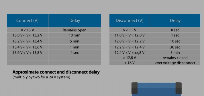

Quando il cyrix  chiude dopo una messa in moto dall'altra parte è gia chiuso da un pezzo e comunque in quel momento la corrente sta circolando tutta nel rele piccolo e non nel cyrix ok?
Quindi ci sono momenti che a vecchio relè chiuso il cyrix potrebbe essere aperto quindi la corrente circola nel vecchio mentre ci sono momenti nei quali il cyrix chiude ma fa una chiusura a vuoto perchè la sua chiusura è inutile visto che ha gia chiuso il vecchio relè
se vuoi che l'impianto sia gestito dal cyrix  devi evitare che altro relè si sovrapponga in parallelo con tempistiche che ne disturbano il funzionamento se invece ti sta bene così ok ma non è il modo corretto di farlo funzionare

perchè prima di farlo controlla lo stato delle batterie, se trova gia chiuso non può controllare le differenze tra le due Quando il cyrix  chiude dopo una messa in moto dall'altra parte è gia chiuso da un pezzo e comunque in quel momento la corrente sta circolando tutta nel rele piccolo e non nel cyrix ok? Quindi ci sono momenti che a vecchio relè chiuso il cyrix potrebbe essere aperto quindi la corrente circola nel vecchio mentre ci sono momenti nei quali il cyrix chiude ma fa una chiusura a vuoto perchè la sua chiusura è inutile visto che ha gia chiuso il vecchio relè se vuoi che l'impianto sia gestito dal cyrix  devi evitare che altro relè si sovrapponga in parallelo con tempistiche che ne disturbano il funzionamento se invece ti sta bene così ok ma non è il modo corretto di farlo funzionare
Il cyrix NON MISURA AFFATTO LA DIFFERENZA DI TENSIÓNE YRA LE BATTERIE. Misura la tensione sui suoi morsetti. Ma non le compara le 2 tensioni. Chiude quando uno di essi supera 13.2v. apre quando uno di essi scende a 12.8v.

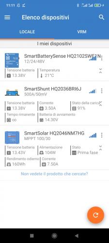

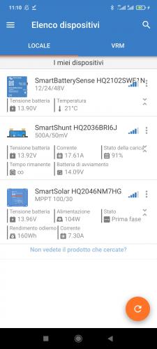

Stamattina per andare a fare la spesa , era nuvoloso e il pannello faceva poco circa 7A e le batterie a 90%.
Per l autore ecco la differenza di carica appena messo in moto tra il cyrix e il vecchio relè, con frigo acceso su inverter.
Cyrix : 17.6A(destinati a scendere a 10/12A in pochi minuti).
Caduta tra bm e bs di 0.17v, con 28A sul cavo (17 per carica e 11 per frigo)
Solo il vecchio: 3.5A (destinati a scendere a quasi zero in pochi minuti a questo stato di carica)
Caduta tra bm e bs di 1v quasi.
COn solo 14/15A sul cavo ( 3.5 ricarica e 11 frigo)
Rapporto di corrente di carica 5:1.

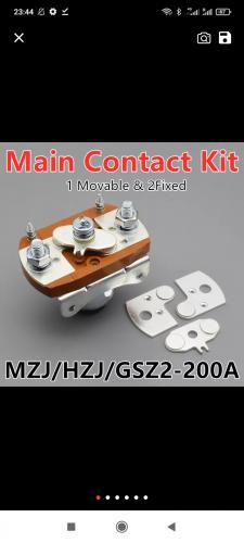

Dai un occhiata a questi non so se ti avevo già detto via mail.
Sembrano molto robusti io ne ho usato uno per un amico per rifare il cablaggio con le lifepo4.
Tutta la base è in alluminio,i contatti sono massicci e addirittura si possono sostituire. Non che serva però...
Sono bestiole fatte per argani e altre cose ad alti spunti di corrente quindi secondo me proprio solidi.
Da 200 e 300A costano di più dinquel prezzo..quello È da 100A e 6v.
200A 12v costa 37 euro.
QHello da 200A ha una corrente di possibile rottura di 1000A ed è dato per 20mila azionamenti sui contatti e 1 milione di azionamenti sulla meccanica.
c'è scritto che i contatti sono di ossido di cadmio-argento.
Quindi credo che tranquillamente ci avvii il motore al bisogno.
Essendo cinese e costando 37 euro non deve proprio essere na ciofeca.
Contando che il cyrix da 120A costa 50 euro. E ha il circuitino elettronico...

Mai visto quel coso eheheh, ormai ho acquistato il relè da 200a
