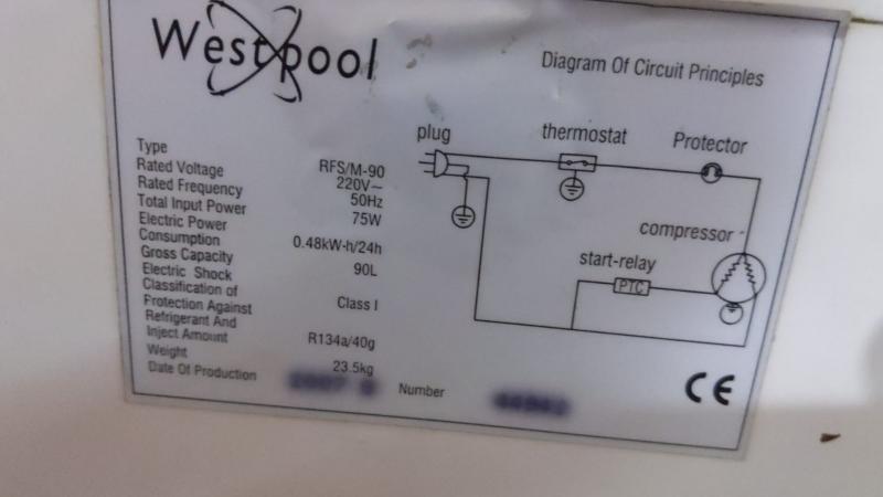

Salve a tutti,
sono nuovo nel forum. Non sono in realtà camperista, ma piuttosto vivo in una parte del mondo dove la corrente elettrica non è garantita e sto cercando di procurarmela almeno per le cose fondamentali attraverso un sistema fotovoltaico.
Ho due pannelli da 220W 18v, un regolatore/caricabatterie MPPT 12/24v 100A 1200W, 2 batterie gel da 100Ah, un inverter 24v 3000W 220v.
Ho concluso i lavori di installazione ed ho attaccato all'inverter un frigo da 75W. Vi allego la scheda tecnica.
Ho lasciato le batterie la sera a 25,5v e alle 4 di mattina l'inverter mi ha avvisato della loro scarica sotto i 22. E' possibile che un frigo così piccolo mi beva tutti quegli ampere?
Grazie mille dell'aiuto!

Partiamo da un po di calcoli .
Le tue batterie collegate in serie hanno una tensione di 24 volt ( nominale ) e 100Ah quindi la quantità di energia totale delle tue batterie è 2400 Wh = 2,4 kWh .
Il frigo ha uno consumo istantaneo massimo di 75 Watt mentre il dato sotto più importante è il consumo medio dichiarato nelle 24h che è pari a 0,48 kwh .
Se tutti i rendimenti fossero 1 e il consumo dichiarato fosse corretto , concedendo un valore minimo di scarica delle batterie pari al 30% dovresti avere la possibilità di mantenere acceso il frigo per almeno 3 giorni .
Considerando invece un rendimento del 80% sull'inverter e un consumo reale del frigo maggiorato del 15% dal nominale posso stimare la durata delle batterie in 2 gg .

Il frigorifero  ha una potenza di 75 watt   quindi un assorbimento quando  funziona di circa 3 ampere  24 volt + l'eventuale autoconsumo dell' inverter:
Il consumo nelle 24 ore e' di 480 watt.
Le tue batterie hanno una capacita' teorica di 2.400 watt, utilizzabile - diciamo - al 50% , quindi 1200 watt.
L'inverter e' addirittura esuberante
Quindi il frigorifero non dovrebbe creare alcun problema.

Ora che hai descritto con esattezza la situazione, credo di aver fatto una diagnosi giusta.
Il problema sta nella ricarica.
Con una insolazione di 7 ore su 24, come la descrivi, credo che ricavi solo una ventina di ampere.
Neanche sufficienti per il frigorifero, che naturalmente funziona 24 ore su 24.
