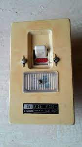

Un'altra cosa, avevo i pannelli attaccati al regolatore con un interruttore tipo questo.
ma mi sono accorto che toccandolo scottava sul serio. L'ho aperto ed ho misurato la temperatura col tester; ho misurato 102 gradi c. Allora gli ho fatto un ponte (non essendo così necessario); ora la temperatura sta sui 50 gradi.
Forse i cavi sono troppo piccoli?

Inserito il 21/08/2021 alle: 13:07:01
Buttalo via e attacca i pannelli senza interruttori

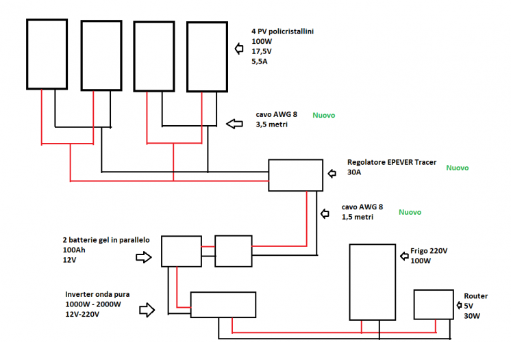

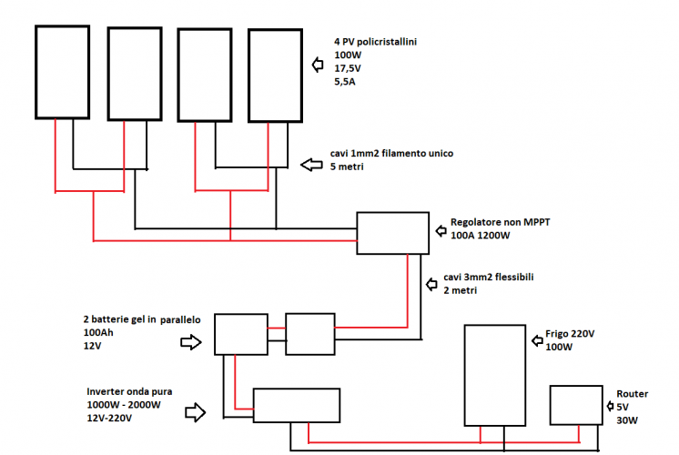

Ti spiacerebbe riassumere (o disegnare uno schemino) come hai l'impianto ora o come lo prevedi dopo l'arrivo dell'epever? Tanto per verificare che non ci stia sfuggendo qualcosa con un effetto magari maggiore di quel 25-30%

Inserito il 22/08/2021 alle: 22:26:16
[Edit: le batterie sono in parallelo, gli schemi precedenti avevano un errore]
Ciao Armando,
forse quel 30% di più è ciò che mi serve per mandare tutta la corrente possibile alle batterie; considera appunto che anche i miei cavi scaldano e quindi ho dispersione; cambiando un po' queste cose magari recupero diversi ampere.
ti metto qui sotto gli schemi; il primo è quello attuale, l'altro è quello futuro (con delle scritte verdi su ciò che modifico).image(2919).png
Grazie!
