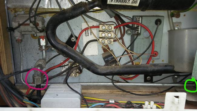

ecco qui il retro del frigor che confermo è un dometic con aes.Praticamente la prima prova che ho fatto per verificare se arrivava gas è stata allentare il dado con bordo viola ed è stato positivo;la seconda prova è stata allentare il dado prima dell'ugello,quello con cerchio verde. Il tutto soffiato anche con aria compressa ma niente da fare.
Vorrei capire se quel cilindro con tre fili subito dopo il dado d'arrivo gas è una valvola e se per caso,secondo voi,potrebbe essere bloccata. Ripeto che nel momento in cui il piezo fa il suo lavoro c'è un accenno di fiamma che dura non più di un secondo per poi spegnersi.Ogni volta che ripeto l'operazione d'accensione il tutto si comporta allo stesso modo.
@bonocoa:non ho ancora provato a far ciò che mi hai suggerito...ho messo l'immagine per essere un po' più chiaro.Il prima possibile spazzolerò il suddetto fornellino e farò sapere le nuove
grazie ancora
Modificato da 6770 il 27/04/2017 alle 22:12:13

ciao    il cilindro  con tr   fili e la   valvola gas.
  viene  comandata da quella scatola grigia      con  connettore  bianco.
  controlla bene  i connettori   di quella scatola non siano  ossidati o laschi
il   difetto secondo me   viene da li.
  poi      smonta il  bruciatore  e   pulisci  bene i forellini  all'interno   del bicchierino.
ciao   robi

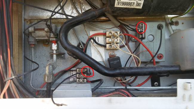

Detto questo provo a farvi vedere la foto dell'impianto;
il cerchio in basso a sinistra c'è la 12v,misurata con tester naturalmente a motore acceso.Da li escono tre fili nero-/viola+/e D+ che è quello che fa arrivare corrente solo a motore acceso.
nel secondo cerchio trovo sempre gli stessi fili ma,nonostante,mi ripeto,il motore acceso e il pomolo interno messo su batteria non arriva la 12v
in base al disegno del manuale, in alto dovrebbe esserci una morsettiera ma nonostante abbia smontato il pannello esterno superiore,e molto difficile arrivarci.
Secondo voi nel secondo cerchio dove c'è la scheda dovrebbe esserci corrente? se si,sempre secondo voi,perchè non arriva?
Dimenticavo ho trovato anche un filo vagante(quello che si vede uscire che onestamente non ho idea se deve rimanere cosi o se deve essere attaccato da qualche parte.Penso sia un filo di massa.

La morsettiera con cavi più piccoli è quella che alimenta l'elettronica del frigo, per cui dovresti trovare energia con centralina camper attivata e invece sul filo D+ troverai tensione solo a motore acceso.
Per verificare il funzionamento a 12 V, a motore acceso (a volte anche spento) deve essere presente il 12 V sulla morsettiera con cavi grossi rosso e nero.
Se non c'è energia, cerca il fusibile da circa 30A vicino alla Batteria Motore.
Se invece c'e energia ai fili rosso e nero, potrebbe non funzionare il relè nero sotto il morsetto.
In pratica quando accendi il motore, deve scattare il relè nero e alimentare la resistenza del frigo.

Grazie a tutti per la collaborazione e le dritte. Massimo,a dire il vero sui cavi rosso nero la 12 non c'è ne a motore acceso o spento. Tra le altre cose ho visionato anche i fusibili ma quelli sotto il sedile passeggero che immagino siano diversi da quello che dici tu. Oggi provo a dare un'occhiata nel vano batteria per vedere se trovo il fusibile in questione.

sui fili rossso/nero grossi della morsettiera vicino all'accenditore (quella non evidenziata) ci deve sempre essere tensione proveniente dalla batteria indipendentemente dal motore acceso o spento , se non ci fossei come ha ben suggerito Massimo controlla il fusibile di protezione che troverai nelle immediate vicinanze della batteria , l'alimentazione di quella linea potrebbe essere prelevata anche dalla batteria servizi e dai una occhiata anche a quella , con motore acceso controlla anche se sul piccolo filo bianco tra morsettiere e rele arrivi il segnale D+12V
la morsettiere sull'accenditore quella la hai sistemata e lasciala stare perchè con la linea 12 V della resistenza non c'entra nulla

ho provato a vedere i fisibili su entrambe le batterie. quello del frigo e sulla batteria servizi, Sono a posto!!!
Ho provato a "battere"i 2 cavi rosso/nero che dalla batteria servizi portano il 12v nella morsettiera non evidenziata.Risultato,cavi sani,cioè non spezzati nell'impianto.La cosa strana è che nella morsettiera la 12v non c'è(e non riesco a capire il perchè) Partono dalla batteria e arrivano dietro ma nonostante siano sani della tensione neanche l'ombra. Ma com'è sto fatto!!!!
Immagino che il relè e la manopola del comando siano collegati tutti a valle rispetto la morsettiera,o sbaglio?
Non ne vengo a capo :-( :-(
Non vorrei che (e qui scusate se non mi spiego bene ma non conosco questo prodotto) il + sia collegato al parallelatore,aimè sconosciuto,e ci sia li qualche cosa che non va...............................bho!

dopo il fusibile di protezione sulla la linea 12V destinata alla resistenza del frigo che dalla batteria va alla morsettiera frigo tale linea deve essere a sè stante e non ci deve essere nulla che interrompa manualmente o automaticamente il suo percorso , confermo che i comandi di gestione sono a valle , quindi se su quella linea non hai continuità probabilmente c'è di mezzo qualcosa che la interrompe oppure un problema sul porta fusibile

Non sappiamo che mezzo hai e con quale centralina è gestito.
Per chi ha mezzi tedeschi con centralina EBL, quella linea entra ed esce dalla EBL.
Internamente c'è un rele che chiude a motore acceso.
Si è strano perché in realtà è un doppio del rele nero dietro al frigo.
Scusami Mario se ti contraddico parzialmente ma con quelle centraline funziona così. wink

Spiego l'ultima prova fatta per chiudere il cerchio e per eventualmente aiutare;nel mio piccolo,qualche altro utente.
Dopo assere arrivato a tutte le prove descritte sopra mi sono deciso a smontare la centralina;sfortuna ha voluto che proprio dietro il faston dove cera collegato il morsetto + che portava al frigor si trovava un pezzo di lamierino dissipatore che,probabilmente staccandosi da qualche parte ha pensato bene di fare un bel cortocircuito bruciando l'attacco del faston stesso.(questo spiega perchè battendo i fili cera passaggio ma vedendo da dietro il faston era scollegato al + della centralina)
Smontato tutto il blocco,dissaldati i faston vecchi e sostituiti da quelli nuovi in più ho messo un'altro fusibile di sicurezza sul cavo +che porta la corrente a frigor.
Detto questo a motore acceso il frigo si comporta bene anche a 12v.
