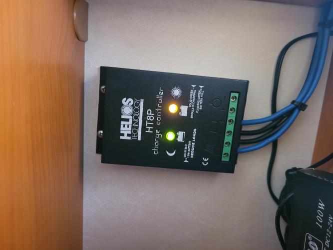

Salve,
Il mio camper monta un caricabatterie per pannello solare helios ht8p. Vorrei conoscere il significato dei LED. Ce ne sono 2, quello di sinistra (con simbolo della luna) é attualmente verde lampeggiante / fisso, quello di destra (con simbolo del sole) é giallo fisso sempre. In teoria da quello che lego sopradovrebbe essere verde anche quello di destra. Sapete aiutarmi o condividere il manuale?  Questo dovrebbe essere un pwm se volessi passare a un mppt devo solo staccare i cavi è collegarli all'altro? Grazie

Non ti necessita un manuale, ci sono le poche scarne indicazioni necessarie scritte sopra.
Il led di sinistra, deve essere sempre verde, a luce continua, e segnala che la batteria servizi ha uno stato di carica compreso nei valori di sicurezza. Se diventasse rosso, significa che la bs ha superato il limite inferiore di tensione, e si devono ridurre o meglio azzerare i consumi delle utenze, per non rovinarla.
Il led di destra, dovrebbe essere verde fisso, e segnalare che la batteria è in carica, e quando diventa lampeggiante, significa che è completamente caricata.
Rimanendo sempre giallo, può significare che la tensione fornita dal pannello  è insufficiente o comunque troppo bassa per fornire una carica adeguata.
Dovrebbe diventare verde fisso sotto pieno sole, con pannello pulito e connessioni ben fatte ed efficienti.
Il fatto che non sia mai verde, segnala sicuramente un cattivo funzionamento del pannello o del regolatore stesso. Potrebbe essere sporco, o con connessioni incerte. Andrebbe misurata la tensione in entrata ed in uscita, sotto sole pieno, ed anche conoscere le caratteristiche del pannello e della batteria.
È un obsoleto regolatore, che andrebbe sostituito: sarà sufficiente staccare i cavi, e ricollegarli a quello nuovo, iniziando dai due provenienti dal pannello (quelli di sinistra, nero è negativo, azzurro è il positivo), e susseguentemente i due di destra che vanno alla batteria. Per il montaggio del nuovo regolatore, prima collegare la bs, e per ultimo il pannello.

Ok grazie mille sei stato molto chiaro!

Ho avuto (credo di averlo ancora, da qualche parte) un HT 15, il fratello maggiore. Ebbi il problema della mancata carica, causato da una connessione interna farlocca sul portafusibili. Ma piuttosto che smontare e vedere, mi associo al suggerimento di sostituirlo, magari con un mppt che - per quanto di poco vista la tua configurazione - migliora l'efficienza di carica.
