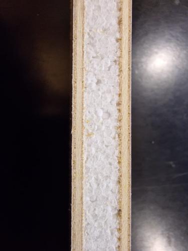

L'idea in se sembra buona, ma avrei dubbi sulla tenuta delel viti sul pensile. Ho visto che per alleggerire, per esempio da me la Hymer i pannelli li fa con due sottilissimi compensati di pochissimi millimetri, due o tre, e polistirolo al centro per dare consistenza. Certo costa molto di piu che una tavola piena, ma oltre a alleggerire, rende anche problematico mettere viti, a meno di non mettere una piastra o almeno grandi rondelle all interno.  Altra cosa da considerare, chi ha progettato i pensili e il loro fissaggio ha preso in considerazione un peso del materiale nel pensile che è modesto, non so se un peso grosso e a sbalzo possa poi creare problemi e nel caso neppure piccoli.

Ma sei sicuro che il legno sia pieno e non vuoto?
A volte, specie sui mezzi di alta gamma, è poco piu che due fogli sottilissimi con polistirolo in mezzo, a vantaggio del peso.
Vedi i pannelli da 15mm di Hymer.

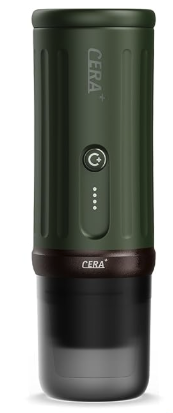

In una recentissima discussione di pochi giorni fa, si era parlato di macchinette espresso e qualcuno ne ha postato un tipo a cilindro, piccolissima, che usa capsule solite, e mi sembra anche con ricarica USB, e una di quelle la usi (senza neppure consumare corrente) e poi la riponi nel cassetto fuori dalle scatole. Secondo me in un furgonato sarebbe da considerare seriamente.

Tommaso com sempre hai centrato l'obbiettivo , stavo giusto guardando questa
piccola, leggera funziona a 12v con la sua batteria e la metto in un cassetto, adesso vado alla discussione sulle macchinette del caffe; a questo punto mi rimane solo il modem che pesa 1kg e lo fisso con il biadesivo, grazie e buona giornata

uso qualcosa di simile da un paio d'anni, la mia è ricaricabile con usb, e a parte che tra il primo e il secondo caffè ci vogliono un paio di minuti direi che funziona bene. ps. l'ideale è prendere anche il supporto in modo da poter mettere la tazzina o il bicchierino.

E' anche bella esteticamente e sembra ben fatta! yes
