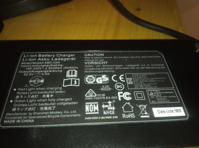

Le tue batterie dovrebbero essere da 36 volt e 19 a/h, quindi circa 700w
Il caricabatterie di ognuna e' limitato in corrente ed eroga 4 ampere per 42 volt, quindi assorbira' circa 170watt (immagine da te allegata).
I 2 ampere fanno riferimento alla tensione in entrata e quindi ai nostri fini hanno relativamente poca importanza.
I due caricabatterie richiedono complessivamente circa 350 watt

Sempre di 50/100 ampere hai bisogno.
Allora, perche' l' amico comesquirol48 ce la fa?
Innanzitutto perche' ha due batterie da 100a/h ciascuna e quindi puo' prelevare complessivamente 30x2= 60 ampere.
Poi perche' ha una sola batteria da ricaricare.
E infine perche' verosimilmente la sua batteria e' meno capiente della tua (credo che la batteria della tua ebike sia una delle piu' grosse disponibili).
Diciamo che l'amico comesquirol48 se la cava con una quarantina di ampere e gli resta qualcosa per le utenze del camper.
Comesquirol48, ho calcolato giusto?wink
Secondo me, a prescindere dal costo, anche lo Zeus potrebbe essere non adeguato per le tue esigenze.
Bisognerebbe fare un po' di ragionamenti.
Per le tue specifiche esigenze, la soluzione ideale e' proprio il generatore.
Perfetto l'intervento di Davide.
Appena rientrato con le bici (immagino pomeriggio/sera, quindi orario ragionevole) accendi il generatore posizionandolo in maniera da dare il meno fastidio possibile ed in tre ore o forse anche meno avrai le tue batterie cariche.
Te la cavi con meno di mille euro e non metti in alcun modo mano all' impianto elettrico del camper.

Edit: GRAZIE mille Salvatore, ho letto ora la risposta finche scrivevo quanto lascio di seguito!
Ma lo Zeus come funzionerebbe?
nel senso preleva gasolio x mantenere cariche le batterie e fin qui l'ho capito, queste poi fanno funzionare frigo etc e ok...ma gli eventuali caricabatterie delle bici dovrei attaccarli a quali prese nel furgone poi? a quelle del 220? mi servirebbe comunque un inverter x avere la 220 disponibile nelle prese? Spero non siano domande stupide, nel caso chiedo scusa ma non so queste cose e mi sono indispensabili da sapere in ottica acquisto del mezzo...certo se fosse aperto un concessionario...ma chi meglio di voi potrebbe saperlosmiley
Indispensabili per vari motivi non solo x ricaricare le batterie dalle bici, ma perchè il mezzo starebbe in parcheggio pubblico davanti casa e li non ho possibilità di allacciarlo a prese elettriche, quindi se Zeus si arrangiasse sarebbe una manna dal cielo e varrebbe la spesa. Inoltre penso e spero garantirebbe anche alla compagna di usare il phon sa capelli (classico da 220) dopo la doccia...confermate il tutto?

Edit: GRAZIE mille Salvatore, ho letto ora la risposta finche scrivevo quanto lascio di seguito! Ma lo Zeus come funzionerebbe? nel senso preleva gasolio x mantenere cariche le batterie e fin qui l'ho capito, queste poi
fanno funzionare frigo etc e ok...ma gli eventuali caricabatterie delle bici dovrei attaccarli a quali prese nel furgone poi? a quelle del 220? mi servirebbe comunque un inverter x avere la 220 disponibile nelle prese? Spero non siano domande stupide, nel caso chiedo scusa ma non so queste cose e mi sono indispensabili da sapere in ottica acquisto del mezzo...certo se fosse aperto un concessionario...ma chi meglio di voi potrebbe saperlo Indispensabili per vari motivi non solo x ricaricare le batterie dalle bici, ma perchè il mezzo starebbe in parcheggio pubblico davanti casa e li non ho possibilità di allacciarlo a prese elettriche, quindi se Zeus si arrangiasse sarebbe una manna dal cielo e varrebbe la spesa. Inoltre penso e spero garantirebbe anche alla compagna di usare il phon sa capelli (classico da 220) dopo la doccia...confermate il tutto?
Lo zeus carica solo a 12V quindi se vuoi la 230V devi usare un inverter collegato alle batterie.
Ciao zorro 1977
Sono francamente un po' in difficolta'winksurprise
Lo Zeus e' un caricabatterie e quindi tiene automaticamente carica la batteria di servizio sia quando fermo in casa senza allaccio alla 220 sia quando fermo fuori casa.
Tutta la corrente necessaria per far funzionare il camper o per eventualmente ricaricare altri dispositivi deve essere prelevata dalla batteria di servizio, tramite una delle  prese a 12 volt presenti sul camper.
Se prelevi grandi quantita' di corrente dalla batteria di servizio, direttamente o tramite inverter, lo Zeus non e' in grado di ripristinarle subito e quindi, di fatto, dopo pochi minuti la batteria di servizio sara' scarica.
Zeus ripristinera' la carica ma ci vorranno alcune ore.
In sostanza Zeus non e' concepito per fornire immediatamente grandi quantita' di energia.
Per caricare le batterie delle biciclette e per l'asciugacapelli della signorawink, ci vuole un generatore.
