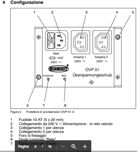

Sul sito di Tommaso IZ4DJI ho visto che ha installato questo dispositivo  protettore di sovratensioni OVP 01A della SCHAUDT e l'ho installato un mese fa'.  Penso che quando andro' a installare le LITIO provero' a collegarmi alla seconda uscita spegnendo la prima.
yes wink
