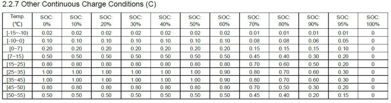

Inserito il 05/11/2021 alle: 19:52:31
In risposta al messaggio di Laikone del 05/11/2021 alle 19:14:58
sei tu quello che trova prodotti che che costano un terzo e di ottima qualità, mica io.  Io spendo solo dei gran soldi a casaccio...
Quando si valuta il mercato nella sua interezza non fermandosi alla marca, e ed in questo caso, andando a chiedere le specifiche direttamente al produttore di celle, si riesce a trovare un prodotto anche migliore e al giusto prezzowink
Ti riporto un piccolo stralcio di specifiche dettagliate, pdf inviatomi dal produttore, sulla corrente di carica:
Una tabella tanto dettagliata specificando il range di temperatura e SOC non si trova sulle comuni schede tecniche esempio quelle NDS. Notare le parentesi quadre e tonde nei range di temperatura.. Nel linguaggio matematico hanno un significato preciso (quadre quando il valore è compreso, tonde quando è escluso).
PS: Ecco cosa viene detto in merito allo stoccaggio prolungato..
Fa proprio specie che NDS sia l'unica ad asserire il contrario... Chissà il perchè Tesla sulle proprie Model 3 con LFP consiglia la stessa cosa di quanto postato nella foto (pacco batteria da 55 kWh non una semplice batteria da 100 Ah 12 V ovvero da 1,2 kWh)...
prezzo Ti riporto un piccolo stralcio di specifiche dettagliate, pdf inviatomi dal produttore, sulla corrente di carica: Una tabella tanto dettagliata specificando il range di temperatura e SOC non si trova sulle comuni schede tecniche esempio quelle NDS. Notare le parentesi quadre e tonde nei range di temperatura.. Nel linguaggio matematico hanno un significato preciso (quadre quando il valore è compreso, tonde quando è escluso). PS: Ecco cosa viene detto in merito allo stoccaggio prolungato.. Fa proprio specie che NDS sia l'unica ad asserire il contrario... Chissà il perchè Tesla sulle proprie Model 3 con LFP consiglia la stessa cosa di quanto postato nella foto (pacco batteria da 55 kWh non una semplice batteria da 100 Ah 12 V ovvero da 1,2 kWh)...
so che sei molto convinto delle tue tabelle e forse non è nemmeno questo il caso, ma una delle grandi verità è che, stando alle tabelle dei prodotti di bassa qualità, sembra sempre promettano vita morte e miracoli, per poi, quando si fanno le prove sul campo, scoprire che sono bufale inenarrabili.
Immagino avrai fatto le dovute prove e test su quelle batterie riscontrando dati addirittura superiori alle tabelle stesse.
Ma volendo io spendere sempre, molto di più e a casaccio mi accontento dei dati di targa delle aziende dai grandi nomi, le quali, comunque, raramente mi hanno deluso.
poi, quando si fanno le prove sul campo, scoprire che sono bufale inenarrabili. Immagino avrai fatto le dovute prove e test su quelle batterie riscontrando dati addirittura superiori alle tabelle stesse.  Ma volendo io spendere sempre, molto di più e a casaccio mi accontento dei dati di targa delle aziende dai grandi nomi, le quali, comunque, raramente mi hanno deluso.
Per ora esempio i valori di quella tabella a grandi linee, con le dovute tolleranze del caso, li ritrovo nei test di carica delle Tesla Model 3 standard range ai Supercharger... Casualità? Coincidenza? Non credo.
Il tutto sta quando tu dai per scontato che quando un prodotto costa meno, rispetto alle grandi marche, sia sicuramente di bassa qualità... Meglio mettere da parte ogni tanto tali convinzioni, non sono sempre fondate.

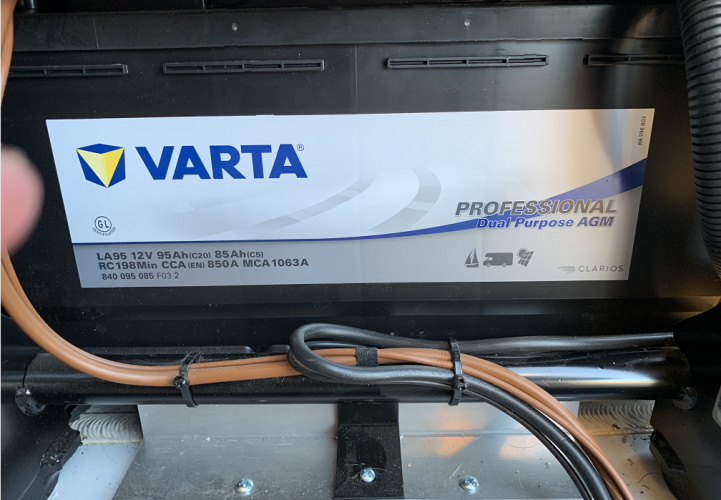

Ciao a tutti in previsione di un ampliamento se aggiungere una batteria AGM uguale a quella già installata o se sostituirla con una litio da 120Ah ho verificato i cablaggi presenti nel mio mezzo che è un furgonato da 6,36mt marca Etrusco ed assemblato da Laika e sono rimasto sbigottito da quanto realizzato :
1) il magnetotermico differenziale posizionato nella cassapanca ha una scatola di derivazione per le utenze a 230V i cavi utilizzati sono tutti da 1,5mmq, mi sarei aspettato un 2,5mmq essendo l'alimentazione generale fino a 16A
2) l'attuale batteria da 95Ah ha la carica dalla centralina schaudt ebl31 da 1,5mmq e le alimentazioni del 12V con un cavo da 6mmq
mi domando come sia possibile che su un mezzo da oltre 40K€ vogliono risparmiare forse 100€ sulle sezioni di cablaggio delle apparecchiature, pazzesco; spero che chi volesse effettuare una sostituzione della AGM con una litio sia in una situazione migliore della mia per consentigli nessun intervento mentre io verificherò se è possibile aumentare le sezioni attualmente presenti
marca Etrusco ed assemblato da Laika e sono rimasto sbigottito da quanto realizzato : 1) il magnetotermico differenziale posizionato nella cassapanca ha una scatola di derivazione per le utenze a 230V i cavi utilizzati sono tutti da 1,5mmq, mi sarei aspettato un 2,5mmq essendo l'alimentazione generale fino a 16A 2) l'attuale batteria da 95Ah ha la carica dalla centralina schaudt ebl31 da 1,5mmq e le alimentazioni del 12V con un cavo da 6mmq mi domando come sia possibile che su un mezzo da oltre 40K€ vogliono risparmiare forse 100€ sulle sezioni di cablaggio delle apparecchiature, pazzesco; spero che chi volesse effettuare una sostituzione della AGM con una litio sia in una situazione migliore della mia per consentigli nessun intervento mentre io verificherò se è possibile aumentare le sezioni attualmente presenti
Ciao, mi spiace per quanto hai constatato però penso sia quasi la normalità.. Anche sul mio MH i cavi che andavano al frigo erano dei 4 mmq quando minimo richiesti, vista la lunghezza, dovevano essere dei 6 mmq; infatti un giorno ho iniziato a sentire un odore acre e quando ho aperto le griglie del frigo ho visto i cavi bruniti.
Condivido che un 2,5 mmq era più sicuro.. Ma immedesimandosi nei progettisti, sempre che il progetto prevedesse tali sezioni, immagino le motivazioni.. Carichi relativamente bassi, non usata sempre la 230 V.
A parte ciò non ho capito una cosa del tuo caso.. Il cavo che arriva alla BM e poi va in centralina per caricare la BS di che sezione è? Nel mio se non ricordo male è un 25 mmq di origine, però c'erano problemi con le connessioni e le masse facendo così risultare una caduta di tensione notevole.
Il 6 mmq sul lato 12 V dov'è messo? In uscita alla BS per alimentare la cellula?
un giorno ho iniziato a sentire un odore acre e quando ho aperto le griglie del frigo ho visto i cavi bruniti. Condivido che un 2,5 mmq era più sicuro.. Ma immedesimandosi nei progettisti, sempre che il progetto prevedesse tali sezioni, immagino le motivazioni.. Carichi relativamente bassi, non usata sempre la 230 V. A parte ciò non ho capito una cosa del tuo caso.. Il cavo che arriva alla BM e poi va in centralina per caricare la BS di che sezione è? Nel mio se non ricordo male è un 25 mmq di origine, però c'erano problemi con le connessioni e le masse facendo così risultare una caduta di tensione notevole. Il 6 mmq sul lato 12 V dov'è messo? In uscita alla BS per alimentare la cellula?
Ciao Tornitore e grazie per l'interessamento ti allego la foto della situazione attuale ed originale dei collegamenti sulla batteria AGM, dove onestamente qualche dubbio sulle sezioni le ho

e per conto della Knaus. Innanzitutto apprezzamento per Knaus che, cosa piu' unica che rara, ha risposto. Ed ha risposto con precisione, non vagamente come spesso accade. Scrivere significa anche assumersi la responsabilita' di quello che si scrive. O sbaglio?
Salvatore leggi bene: L'opzione speciale "  Batteria di bordo agli ioni di litio" sostituisce la batteria standard.
Questo tipo di batteria Li-Ion va bene nei telefonini, nei pc etc. non va bene da mettere nel camper.
Ciro.
