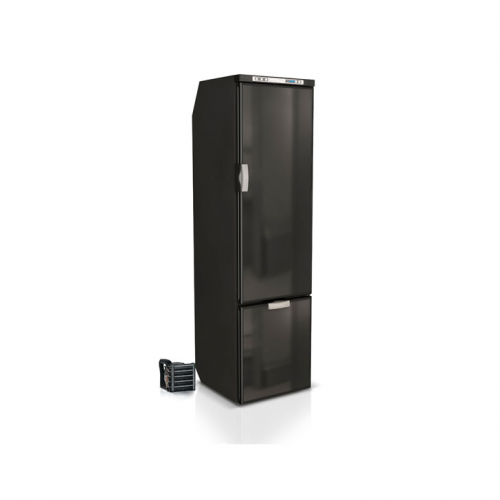

Ti ha gia' risposto Marco (Emme48) e mi sento di condividere il suo ragionamento. Un climatizzatore da 500watt per essere efficace deve restare acceso molte ore e non e' che il generatore ha una autonomia illimitata. Anzi,
con una potenza impegnata di 500 watt, un Eu10i difficilmente superera' le 2-3 ore di funzionamento. Comunque, per non eludere la tua domanda e per darti delle risposte tecniche: - l' Honda EU10i e' riconosciuto come il miglior generatore della sua categoria - come sai, i motori elettrici (parlo di quello del climatizzatore) necessitano di un notevole spunto  all' avvio e non e' detto che l' Honda sia in grado di fornirlo; prima di acquistarlo farei una prova. - nessun problema per il frigorifero sia a compressore che trivalente, fatto comunque salvo il concetto che dovrebbe restare sempre acceso
Le altre cose le condivido
Ma il frigo a compressore , i nuovi Vitrifrigo  da 140 lt consumano solo 47 Wh
( e ben 4 volte di meno di un trivalente )
e a 12 v andrebbero con la batteria per  circa 1/3 del tempo e di notte anche meno
poi si deve ricaricare in qualche modo .
https://www.vitrifrigo.com/it/i...

Consumano circa come i precedenti.
Su tre Vitrifrigo da 60 a 90 litri avuti tra 1990 e 2009, ho sempre riscontrato il compressore (Danfoss) acceso 1/4 - 1/3 del tempo e con consumo da acceso di 3.4 A circa.
Totale energia circa 27 Ah - 350 Wh.
Se la si chiede alla Batteria, bisogna averle fornito prima qualcosa in più. Se si hanno pannelli FV in funzione, alimentano direttamente senza essere afflitti dalle perdite del carica-scarica in BS.
Idem i due Waeco - Dometic avuti dopo.
Ogni tanto, su T.I. in passato o qui più di recente, mi era capitato di discutere con gente che aveva gli IndelB, che tacciava i miei riscontri come ottimistici. Ora ho io un IndelB e infatti consuma di più, complice la discutibile installazione di Hymer e l'"assordante silenzio" del conce su eventuali rimedi .. non solo, ma anche sulla ricezione delle mie rimostranze. Devo dire che invece IndelB si è interessata alla cosa, evidenziando un'installazione difettosa. (Solo quella? Mah)
Meno male che sono passato dai 110-120W/PWM che mi bastavano prima ai 280W/MPPT attuali.

Le altre cose le condivido Ma il frigo a compressore , i nuovi Vitrifrigo  da 140 lt consumano solo 47 Wh ( e ben 4 volte di meno di un trivalente ) e a 12 v andrebbero con la batteria per  circa 1/3 del tempo e di notte anche meno poi si deve ricaricare in qualche modo . C3%A0-refrigerante-esterna_2
Ha la forma per adattarsi ai furgonati.
È in classe climatica ST.
