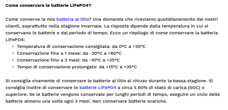

un costruttore...
secondo costruttore...
Modificato da Laikone il 07/11/2024 alle 09:21:30

un costruttore... secondo costruttore...
quel " ... 60% o superiore" secondo me non è così chiaro/corretto.
Infatti, come spesso riportato anche dai costruttori... il 100% non va bene.
Laika Kreos 5001 SL
31/03/2004 20946
Inserito il 07/11/2024 alle: 09:27:43
In risposta al messaggio di LaJena del 07/11/2024 alle 09:23:57
quel ... 60% o superiore secondo me non è così chiaro/corretto. Infatti, come spesso riportato anche dai costruttori... il 100% non va bene.
l'importante è compredere che le litio hanno super****ole da seguire come le AGM... se poi uno non le vuole seguire, amen...

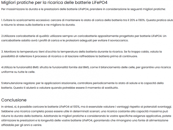

16/02/2006 65113
Inserito il 07/11/2024 alle: 13:07:02
In risposta al messaggio di Furio59 del 07/11/2024 alle 09:35:53
Premetto che non entro in discorsi tecnici perché non sono un esperto in questo campo. Pero' faccio una semplice considerazione: tutte le case costruttrici di automobili elettriche fanno questa raccomandazione per la durata
delle batterie, ovvero evitare una carica al 100% se non necessario. Non credo che lo scŕivano per creare dei problemi alle loro automobili, penso il contrario. Nel mio caso sul camper ho una litio che vie e caricata in viaggio a 80 A.  Ovviamente quando sono in giro è sempre al 100%. Ovviamente non mi preoccupo, anzi, mi godo i vantaggi di avere una grande riserva di carica con un impianto molto semplice, senza pannelli, efoy o quant'altro. Non ho mai usato una volta il cavo di ricarica esterno. Non ho la possibilità di fermare la ricarica, chiedo agli esperti come si fa e se è un lavoro raccomandabile e semplice  mettere un interuttore o similare che lo faccia. Al momento quello che faccio quando fermo il mezzo a casa, è lasciare il frigo acceso ancora un giorno, così da portare la batteria a circa 80-85% di carica.
Dipende dalle batterie, le LPF (come quelle della mia auto) possono essere caricate al 100% mentre le NCM consigliano di non andare oltre l’80%, e 100% solo a in casi estremi
06/09/2019 6954
Inserito il 07/11/2024 alle: 13:17:41
In risposta al messaggio di Hunter85 del 07/11/2024 alle 04:48:27
... Buonasera vorrei sfatare una volta per tutte che le batterie lifepo4 vanno usate in modo ciclico 1)stoppato la carica a 80/90% 2)saltando la fase di assorbimento a tensione costante  3)usando una tensione
