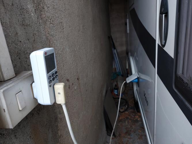

" .. Quindi pensavo di metetre un timer per collegare la 230v piu o meno per 24h ogni settimana, ma devo ancora vedere quali possano essere i tempi giusti sia come ore di carica (che forse ne bastano 12 e non 24) e  se ogni 7 giorni o forse anche di piu. "
Da anni (ancora dai camper precedenti) ho un timer settimanale, prima meccanico e ora digitale,  che attiva la ricarica da 230 V. Non sono riuscito a trovare, a una ricerca normale sui cataloghi, timer con un periodo più lungo di 7 giorni.
Quello attuale è settato per dare corrente 10 ore alla settimana, il sabato mattina così risparmio una ricarica se si sta fuori il WE .. consuetudine ancora da quando lavoravo.
Le mie due AGM Varta da 95 Ah hanno ora 6 anni almeno - era un "pronta consegna" - e pare vadano ancora bene. (sgrat sgrat).
Ieri sera, sabato,  alle 23.30 ho dato un'occhiata alla tensione delle batterie servizi : era sui 12.8 V.
Supponendo un'autoscarica simile tra AGM e LFP e un CB adeguato alle correnti tipiche della categoria, a una LFP credo possa bastare anche  meno tempo per ricaricarsi.
