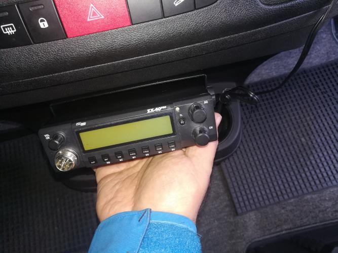

Inserito il 08/04/2019 alle: 17:51:01
io l'ho posizionato al disotto del bauletto centrale portabottiglie/bicchieri, quasi a filo del tappeto di moquette della cabina.
C'entra giusto giusto,

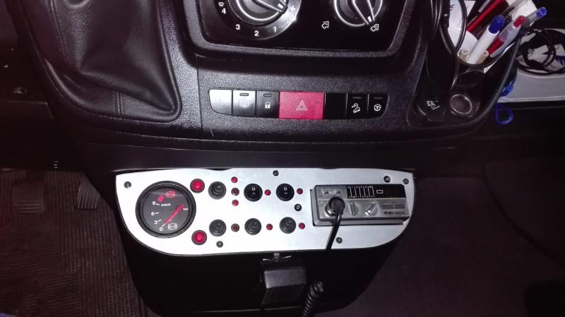

Inserito il 17/04/2019 alle: 20:27:44
In risposta al messaggio di Nessye del 08/04/2019 alle 14:20:24
Ciao a tutti. Ho un Burstner su Ducato Euro 6. Non so dove mettere il CB, visto che hanno pensato bene di togliere il bauletto centrale, sotto il cambio. Qualcuno sa darmi qualche consiglio o dirmi come ha fatto?. Grazie, ciao
