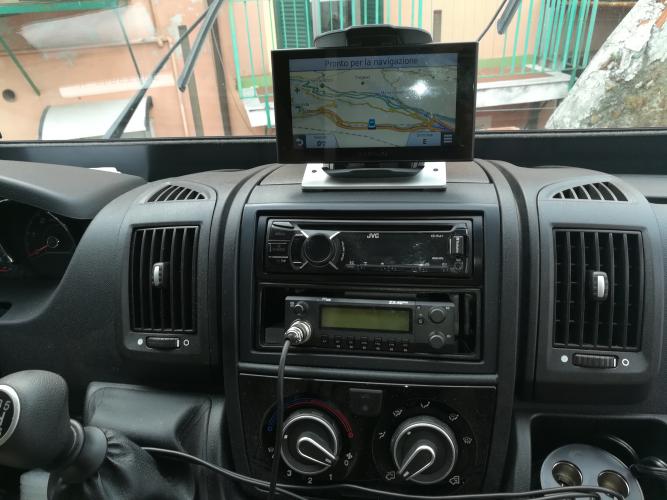

Io ho un Polmar ZX40 e l'ho messo in uno slot 1 DIN sotto la radio.yes
Ovviamente con altoparlante esterno.

Inserito il 22/06/2018 alle: 20:27:05
In risposta al messaggio di Sergione66 del 22/06/2018 alle 19:41:03
Io ho un Polmar ZX40 e l'ho messo in uno slot 1 DIN sotto la radio. Ovviamente con altoparlante esterno.
Anche io l'ho inserito nel vano. Quando l'ho scelto, ho fatto una ricerca su due requisiti: che avesse la slitta per montaggio vano autoradio e l'altoparlante integrato. Questo è il TTI TCB1100 che ha anche la funzione Vox come foglia di fico per l'utilizzo a mani libere.

Inserito il 22/06/2018 alle: 21:56:51
Anche a me piaceva il TTI TCB1100, poi ho avuto l'occasione di prendere lo ZX40 a prezzo stracciato e allora l'ho preso.
In effetti l'installazione del TTI TCB1100 è più pulita, non c'è dubbio.
Magari un giorno faccio una mascherina su misura per riempire gli spazi vuoti.
