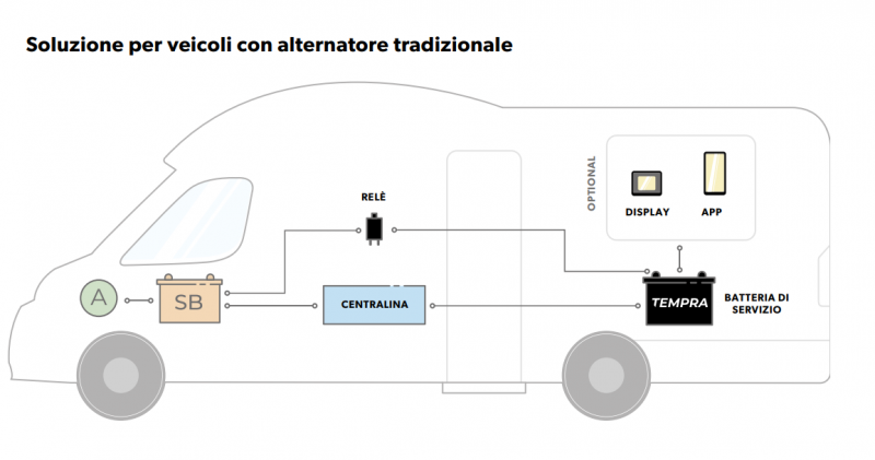

In risposta al messaggio di dani1967 del 06/07/2026 alle 16:26:10
Io su una cosa concordo con Laikone anche dalle mie basse conoscenze, Dometic è una azienda che opera in ue e segue le norme UE e peraltro commercializza in una quindicina di paesi UE che spesso hanno anche norme più restrittive
di quelle italiane o europee. Se dichiarasse così spudoratamente il falso o anche solo con informazioni svianti in materia di sicurezza rischia in maniera brutale gravi conseguenze. Per cui prima di dire che dichiara dei fake io prenderei dei respiri lunghissimi, davvero tanti e lunghi.
Quel disegno postato parla di alternatore tradizionale, io attendo ancora una risposta.
Puoi gentilmente fornirla tu?
Ciro.

13/01/2006 25296
Inserito il 06/07/2026 alle: 18:00:52
In risposta al messaggio di Laikone del 06/07/2026 alle 17:28:03
aspetta ben un attimimo... C'è una differenza sostanziale tra dire vorrei una spiegazione tecnica più approfondita e concludere allora probabilmente non lo fa. Un costruttore è tenuto a dichiarare cosa fa il prodotto,
le condizioni d'uso, i limiti operativi e a garantirne il funzionamento. Non è normalmente tenuto a pubblicare lo schema elettrico, l'architettura interna o le soluzioni progettuali adottate, soprattutto se rappresentano un elemento distintivo del prodotto. Se NDS decidesse di pubblicare un white paper tecnico o uno schema a blocchi, sarei il primo a leggerlo con interesse. Ma il fatto che non lo faccia non significa automaticamente che la funzione dichiarata non esista. Quello che noto, invece, è che in questa discussione si è spesso fatto un passo ulteriore: dalla richiesta di dettagli tecnici si è arrivati ad affermare che la soluzione non possa funzionare come dichiarato. E sono due cose molto diverse. Ti faccio una domanda: se domani NDS pubblicasse un documento tecnico che spiega il principio di funzionamento, ma senza arrivare al dettaglio dello schema elettronico, per te sarebbe sufficiente oppure continueresti a ritenere necessario aprire fisicamente una Tempra? Perché cambia molto il tipo di richiesta. Se alcune cose ti/vi indispettiscono dovrete farvene una ragione, perchè fino a prova contraria pensi/pensate sempre di scrivere cose che agli altri piacciono indistintamente?  Aggiungo... se ti dicono che dentro alla batteria c'è un dc-dc il quale fa le stesse cose che fa l'eventuale dc-dc esterno, per quale motivo con il dc-dc esterno potrebbe funzionare e interno no?
Gli alternatori sono tutti diversi, alcuni possono erogare 50 e più Ampere e oltre, altri solo 20 Ampere.
Ovvio che il DC DC interno Plug&Play funziona, mai messo in dubbio, ma con che valore di corrente?
Io ripeto la domanda tecnica.
Come dico alla Tempra di sfruttare tutte le 50A che il mio alternatore può dare?
Come dico alla Tempra di non prelevare più di 20 A perchè l'alternatore non ce la fa?
Puoi anche non saperlo, non ci sarebbe nulla di male, non è una domanda banale.
Uno schema logico aiuterebbe.
Immagina il mio camper.
L'alternatore è d 80A, era da 53A, 30A è la corrente massima erogabile che io limito con un DC DC charger,.
Il mio fotovoltaico produce anche 40A.
A quanto limita un DC DC Plug&Play?
30 A?   Da fermo non sfrutto tutto il fotovoltaico.
40 A?   Da fermo sfrutto tutto il fotovoltaico ma viaggindo di notte rischio l'alternatore.
70 A?  Viaggiando di giorno sono 30A dall'alternatore e 40 dal fotovoltaico, ma con le nuvole o di notte addio alternatore.

Credo che si stiano confondendo due aspetti diversi. Il responsabile NDS non ha mai detto che il DC-DC esterno sia inutile. Ha dichiarato che all'interno della Tempra è presente un DC-DC e che quello esterno non è indispensabile,
aggiungendo però che installarlo può migliorare le prestazioni dell'impianto. A me questa affermazione sembra tutt'altro che in contraddizione. Un DC-DC esterno può offrire funzioni aggiuntive. Questo non significa che il sistema interno non sia in grado di svolgere la funzione per cui è stato progettato. La domanda tecnica corretta, semmai, è un'altra: come è stato implementato il DC-DC interno e con quale logica gestisce le diverse sorgenti di carica? È una curiosità che ho anch'io e sarei il primo a leggere una documentazione tecnica più approfondita se NDS decidesse di pubblicarla. Quello che, invece, continuo a non condividere è il salto logico che vedo fare da alcuni: non conoscere nel dettaglio il principio di funzionamento non significa poter affermare che il sistema non funzioni come dichiarato. Oggi sappiamo una cosa, perché è stata dichiarata ufficialmente dal costruttore e che fino ad oggi NON SAPEVATE: la Tempra integra un DC-DC, può essere utilizzata senza un DC-DC esterno e, se quest'ultimo viene installato, può migliorare le prestazioni dell'impianto. Se qualcuno ritiene che tutto questo sia tecnicamente impossibile, ben venga un'analisi, o delle prove strumentali che lo dimostrino. Fino ad allora, però, rimaniamo nel campo delle ipotesi, non delle certezze.
Io ho la certezza che un DCDC "vero" cioè venduto come tale da Victron, abbinato a una batteria diversa dalla Tempra, costituisce un sistema che va benissimo anche come garanzia del mio impianto,  e il tutto costa pure moooolto meno.
E questo mi basta e avanza senza dover indagare cosa avranno mai realizzato a Pescara. Soluzione che scarterei e di cui quindi non mi importa nulla.
Per questo scusate, ma lascio la compagnia a parlare ancora N pagine della Tempra, cosa che non pare sgradita all'esimio iniziatore del thread wink
Modificato da Armando il 06/07/2026 alle 20:46:19
31/03/2004 20872
Inserito il 06/07/2026 alle: 20:53:04
In risposta al messaggio di Armando del 06/07/2026 alle 20:44:35
Io ho la certezza che un DCDC vero cioè venduto come tale da Victron, abbinato a una batteria diversa dalla Tempra, costituisce un sistema che va benissimo anche come garanzia del mio impianto,  e il tutto costa pure moooolto
meno. E questo mi basta e avanza senza dover indagare cosa avranno mai realizzato a Pescara. Soluzione che scarterei e di cui quindi non mi importa nulla. Per questo scusate, ma lascio la compagnia a parlare ancora N pagine della Tempra, cosa che non pare sgradita all'esimio iniziatore del thread
E infatti è una scelta assolutamente legittima.
Se per il tuo impianto ritieni che una batteria tradizionale abbinata a un DC-DC Victron sia la soluzione migliore, non vedo dove sia il problema. Ognuno sceglie la configurazione che ritiene più adatta alle proprie esigenze, soprattutto in base alle proprie convinzione e amicizie.
Quello che ho cercato di discutere in questo thread non è mai stato stabilire quale sia la soluzione migliore in assoluto, ma capire se la Tempra faccia realmente ciò che il costruttore dichiara, cercando di dare nuove informazioni fin ora mai lette su COL.
Sono due argomenti diversi.
Se la Tempra non ti interessa, la discussione per te finisce qui, ed è perfettamente comprensibile, e forse non doveva nemmeno iniziare. Per altri, invece, capire come funzioni una soluzione diversa dal classico schema "batteria + DC-DC esterno" può essere interessante, soprattutto quando raccontata a altri, con dati e prove fornite dal costruttore.
Modificato da Laikone il 06/07/2026 alle 20:56:52
13/01/2006 25296
Inserito il 06/07/2026 alle: 20:54:40
In risposta al messaggio di Laikone del 06/07/2026 alle 20:15:08
Questa è una domanda tecnica legittima e, se devo essere sincero, non conosco la risposta perché NDS non la documenta. Però stai dando per scontata una cosa che potrebbe non esserlo: chi ti dice che il sistema debba essere
impostato dall'utente? Se davvero all'interno c'è un'elettronica di gestione, potrebbe tranquillamente misurare tensione, andamento della tensione, resistenza interna della batteria, temperatura e altri parametri per decidere autonomamente quanta corrente assorbire, senza che l'utente debba impostare nulla. Del resto è proprio questo il concetto di Plug&Play: togliere all'utente la necessità di configurare il sistema. Tu giustamente fai l'esempio di un alternatore da 80 A, di uno da 53 A, del fotovoltaico, ecc. Ma sono esempi che partono dall'assunto che la Tempra debba avere un limite fisso impostabile, come un DC-DC tradizionale. E se invece il principio di funzionamento fosse completamente diverso? È proprio questo che oggi non sappiamo. Per questo motivo non me la sento di concludere che non può funzionare. Mi limito a dire che eventualmente non conosciamo l'esatto principio di funzionamento. Se NDS pubblicasse uno schema a blocchi o una nota applicativa che spiegasse come viene gestita la corrente proveniente dalle diverse sorgenti, credo che risponderebbe a molte delle domande che stai ponendo. Ma, in assenza di quella documentazione, né io né te possiamo affermare con certezza come lavori internamente, e soprattutto che non funziona. Ti lascio uno spunto di riflessione: se davvero il sistema fosse limitato a una corrente fissa (20 A, 30 A, 40 A...), come potrebbe NDS dichiarare la compatibilità con qualsiasi fonte di carica? È proprio questo che mi fa pensare che il principio di funzionamento, se esiste davvero come dichiarato, non sia quello di un normale DC-DC tradizionale. Aggiungo... nel tuo caso specifico sarebbe perfetta, non usi mai l'alternatore...
No, non ci sono elementi noti per azzardare ipotesi sensate.
Purtroppo non esiste comportamento elettrico che ci dice la corrente oltre la quale quell'alternatore potrebbe rompersi  / è molto probabile che si rompa  / si rompe sicuramente.
In parallelo c'è il fotovoltaico, elettricamente indistinguibile dall'alternatore perchè i fili sono solo 2.
Anche le utenze su BM e BS modificano il comportamento elettrico confondendo tutto.
Quanti saranno gli alternatori di marca e modello diversi tra loro? 1.000 ?  10.000 ?
Si potrebbe tentare di... indovinare la sola corrente dell'alternatore selezionando la componente alternata che contiene, ma sarebbe impreciso e il suo costoso sviluppo non sarebbe ammortizzato.
Se qualcuno l'ha montata potrebbe fare delle misure con pinza amperometica su tutti gli apparati, ma se costui sapesse fare una cosa simile si sarebbe montato un DC DC Charger da solo e una litio da 300 Ah
31/03/2004 20872
Inserito il 06/07/2026 alle: 21:02:35
In risposta al messaggio di Emme48 del 06/07/2026 alle 20:54:40
No, non ci sono elementi noti per azzardare ipotesi sensate. Purtroppo non esiste comportamento elettrico che ci dice la corrente oltre la quale quell'alternatore potrebbe rompersi  / è molto probabile che si rompa  /
si rompe sicuramente. In parallelo c'è il fotovoltaico, elettricamente indistinguibile dall'alternatore perchè i fili sono solo 2. Anche le utenze su BM e BS modificano il comportamento elettrico confondendo tutto. Quanti saranno gli alternatori di marca e modello diversi tra loro? 1.000 ?  10.000 ? Si potrebbe tentare di... indovinare la sola corrente dell'alternatore selezionando la componente alternata che contiene, ma sarebbe impreciso e il suo costoso sviluppo non sarebbe ammortizzato. Se qualcuno l'ha montata potrebbe fare delle misure con pinza amperometica su tutti gli apparati, ma se costui sapesse fare una cosa simile si sarebbe montato un DC DC Charger da solo e una litio da 300 Ah
ti ipotizzo io una possibilità campata in aria...
Nella Tempra sono installati dc-dc e BMS i quali conoscono benissimo aa rorrente che passa alla relativa tensione.
Non potrebbe esserci un sistema che capisce la tensione che arriva in batteria, dove se si legge ad esempio 14V si lascia passare molta corrente, e quando invece se ne leggessero 12.5V se ne lascia passare meno?
Questo metterebbe al riparo ogni tipo di alternatore; ovviamente rimarrebbe un eventuale tetto massimo in entrata, questo mi pare scontato.
Che dici?
