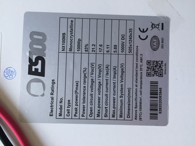

Buonasera a tutti, mi aggancio a questo post per non aprirne uno inutilmente su una curiosità che mi è saltata all'occhio dopo aver installato un pannello FV da 100W  acquistato da Solar Energy Point.
Il PFV è abbinato a un regolatore di carica Epever Tracer 1210 AN e controllando le varie funzioni che ci sono mi sono accorto che in ingresso segnala una tensione in pieno sole di 23/24 volt anche se i dati di targa danno una Voc più bassa a 21,2 volt.
Tutto ciò è normale o è un caso che sia un pannello riuscito così bene da avere dei valori superiori di quelli dichiarati ?
il bello è che il regolatore non segnala un valore troppo ottimistico, è uguale a quello che mi da il tester controllando nello stesso momento i morsetti in ingresso.

24V mi sembra molto strano ... a meno che non abbiano sbagliato i dati della targhetta.

Infatti sono rimasto piacevolmente sorpreso perchè il rendimento è ottimo e rispetto al vecchio pannello di 10 anni che ho sul tetto sempre 100w, ma con un regolatore diverso MPPT e forse non così efficiente come il Tracer, non ho mai visto valori superiori a 21,3 volt max. anche se la targhetta del PFV da una Voc. di 22,3.
In questo weekend pur con tempo molto variabile batterie sempre cariche pur utilizzando di tutto, anche la televisione e la ventilazione della stufa e luci accese più del solito causa buio precoce per temporali e nuvoloni bassi

Magari avevano finito le celle da 0,6V ed hanno assemblato quelle da 0,65 che si usano per i 32 celle, o le hanno semplicemente confuse; può capitar di tutto, anche che ti facciano 4/5 vaccini in un giorno...
