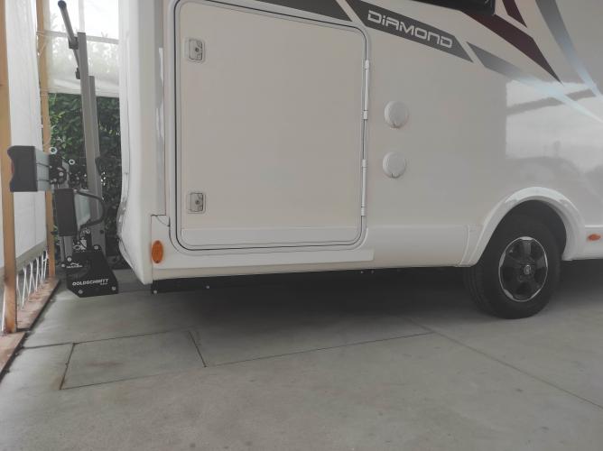

è chiaro che con un mezzo di 7,40m più il porta moto non potrai fare il Camel Trophy ma con questa soluzione a mio avviso malissimo non dovresti andare... la sporgenza è di 50cm

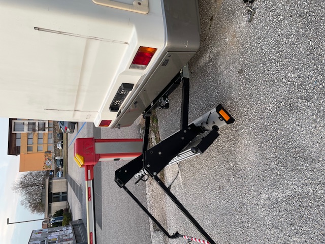

no non è un Gold, però sono tutti uguali, la distanza è obbligata per via della larghezza dei manubri delle moto, con soli 50 cm ti ritrovi la moto storta.
il mio è un Sawiko ribaltabile
