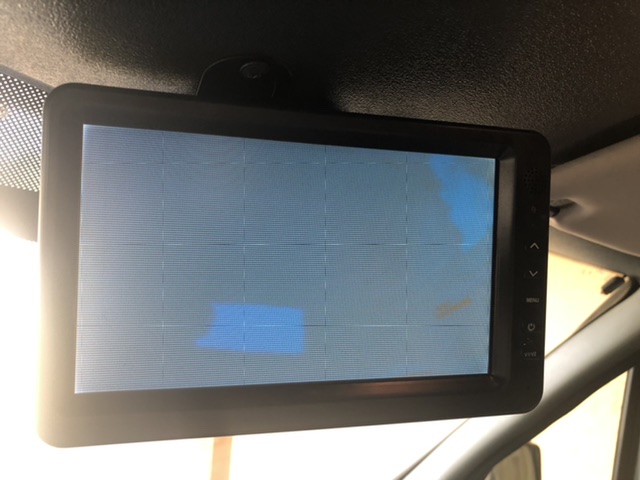

Grazie a chi potrà darmi qualche aiuto. Ho un problema con la mia retro camera. Da quando ho avuto problemi con la batteria motore che ho dovuto cambiare, sul video della retrocamera non si vede nulla, o meglio si vede scuro nonostante abbia cercato di modificare le impostazioni. Le connessioni sono ok. La massa è ok. Potrebbe essersi guastata in occasione del cambio della batteria motore?5D3275B3-DE07-45DF-B63B-B19FAE477837.jpeg

Qualche consiglio sarebbe ben accetto, come vedete lo schermo è tutto scuro e bluastro

Niente di certo ma sembrerebbe un problema di masse o di schermatura del cavo, arriveranno sicuramente consigli da qualcuno più esperto.
Ciao Giò
Settaggi del monitor?

Ho provato svariati dettagli del monitor senza risultato

A me sembra guasto lo schermo, bisognerebbe vedere se eventualmente connessa la retrocamera cosa è stato fatto prima di sostituire la batteria.
sostituita perchè isolata, in corto, o per resistenza troppo alta incapace di avviare ?
Usato booster ?
Se guasto lo schermo potrebbe essere per sovratensione  poi possono essere varie cose anche la telecamera ,bisognerebbe provarr a trovare il colpevole.

Bravo Stefino, alla fine il problema era proprio lo schermo che è danneggiato da qualche parte della scheda, ora non mi resta che trovarne uno compatibile
