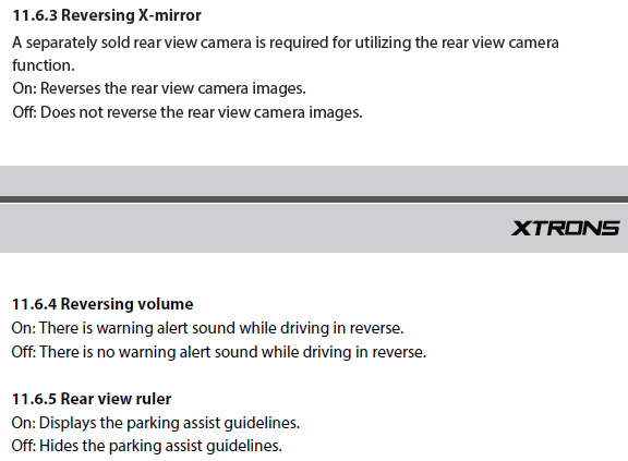

Prova a vedere in impostazioni (Settings), questo è quanto riportato nel manuale della Xtrons:

Questo dovrebbe essere il percorso:
IMPOSTAZIONI > AUTO > IMPOSTAZIONI DELL'ESTENSIONE
  • Inversione x specchio
  • Suono retromarcia
  • Vista posteriore righello
Settings > Car > Extra Settings
 poi i tre settaggi della mail precedente.
Saluti
Rinaldo
p.s. io ho una TE706PL

Grazie a tutti...problema risolto grazie alle vostre indicazioni
