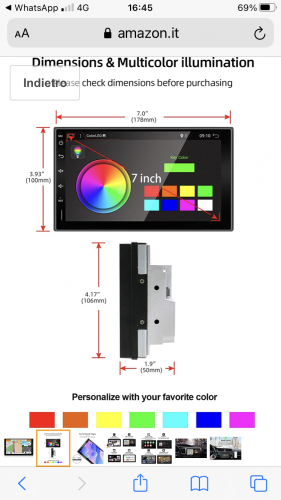

Salve a tutti, ho preso una radio 2 Din con misure 100x178
lo spazio 2 din del ducato x250 del 2012 è più grande, 130x200 circa
Da dire che è anche un po’ stondato
Mi aiutate a capire cosa mi serve per piazzare la radio?
Telaietto interno in alluminio?
telaio 2 din in plastica?
m’attacco?

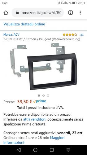

Ti serve una cosa come questa:
https://www.amazon.it/montaggio...
O come questa:
https://m.ebay.it/itm/Kit-monta...
https://rover.ebay.com/rover/1/...
Ciaowink
Viaggiare apre la mente...
16/02/2006 64994
Inserito il 21/10/2020 alle: 19:21:46
In risposta al messaggio di camperistadoc del 21/10/2020 alle 19:18:00
Ti serve una cosa come questa: asc_df_B01LZOPKUO/?tag=googshopit-21&linkCode=df0&hvadid=279882351788&hvpos=&hvnetw=g&hvrand=1930725169150161291&hvpone=&hvptwo=&hvqmt=&hvdev=m&hvdvcmdl=&hvlocint=&hvlocphy=1008035&hvtargid=pla-332408244403&psc=1 O come questa: Ciao
Grazie però sono due cose diverse, il primo é solo il telaio in plastica, il secondo ha anche il telaietto metallico.
Basta solo quello in plastica?
camperistadoc
camperistadoc
04/10/2010 3543
Inserito il 21/10/2020 alle: 19:31:48
In risposta al messaggio di Grinza del 21/10/2020 alle 19:21:46
Grazie però sono due cose diverse, il primo é solo il telaio in plastica, il secondo ha anche il telaietto metallico. Basta solo quello in plastica?
Dipende dal sistema A/V 2DIN che hai preso, se è corredato della slitta ti serve solo il primo articolo, altrimenti hai bisogno della slitta di alluminio.
Attenzione che se hai preso (come me) una cinesona una slitta di alluminio standard potrebbe non andar bene.
Ciaowink

Potrebbe servirti un adattatore tipo questo

La radio me l’ha presa mio figlio, è questa

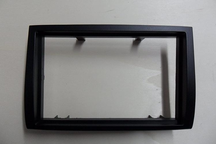

Fondamentalmente la cornice di plastica serve solo a rienpimento dovresti avere sia staffettine che slitta e non necessariamente devi usarle tutte basta ti stia ferma, io su ducato 2015 ho fermato la cornice di plastica dell'autoradio con quella sempre si plastica più grande (quella di amazon per capirsi) con delle viti da dentro da un anno è li ferma!

Grazie a tutti. La radio me l’ha presa mio figlio, è questa
Antonio, complimenti a tuo figlio che ha acquistato una radio slim, soprattutto per i pesi contenuti...wink
La cornice di rifinitura è compresa?

Attenzione, ce ne sono di due tipi di cornici, dipende dalla plancia e dall'anno di costruzione...uno ha una raccordatura superiore più grande....quella denominata "tecno" era anche di color nero lucido
