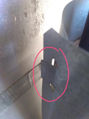

Ezio dalla griglia inferiore se guardi bene sul retro del cilindro camino parte bassa distante circa 25/30 cm dal bruciatore vedrai uno sportellino ad incastro e li arrivano anche i fili delle resistenze , basta seguire i fili e capirai , non puoi sbagliare perchè sono gli unici fili che arrivano al cilindro camino

Ezio dalla griglia inferiore se guardi bene sul retro del cilindro camino parte bassa distante circa 25/30 cm dal bruciatore vedrai uno sportellino ad incastro e li arrivano anche i fili delle resistenze , basta seguire i fili e capirai , non puoi sbagliare perchè sono gli unici fili che arrivano al cilindro camino  mario
Grazie mille, guarderò e proverò il frigo a 220 in rimessaggio. Per vedere se arriva la tensione dove devo misurare con il tester?

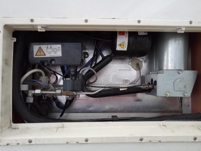

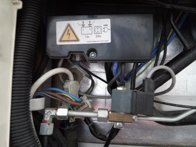

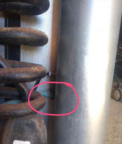

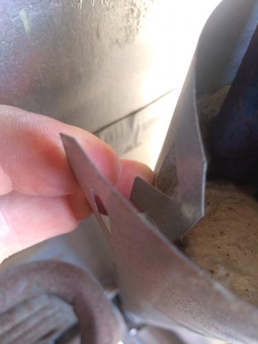

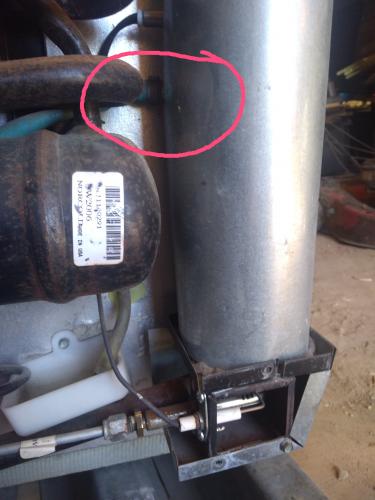

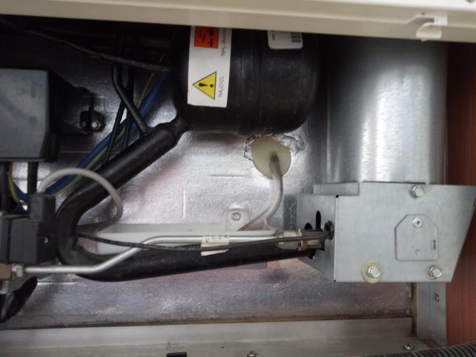

Ezio, questo é un thetford 150 con congelatore separato che devo riparare... adesso ti metto qualche foto per farti vedere qual'è la resistenza della 220v...
in questo caso ha la guaina verde con due fili marroni e un giallo/verde... (da come puoi vedere ho collegato un cavo per provare la resistenza)
e per arrivare alla resistenza devi aprire questi ganci...P_20200821_155533_1.jpg
una volta che hai tolto la protezione in lamiera troverai infilati nella loro predisposizione le due resistenze...
Modificato da damasi il 21/08/2020 alle 18:00:32

Ezio... Mario ha ragione, adesso per sbagliare ti devi impegnare... wink
comunque mi associo a Mario... se hai bisogno chiedi... e se ti occorrono altre foto magari anche della centralina per vedere il collegamento fammi sapere... che scendo giù nel mio regno e le scatto...
