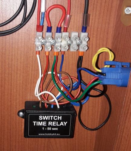

E allora secondo me è più utile un timer, ad esempio del tipo che ho montato io per l'accensione della pompa dell'acqua direttamente dal bagno:
Costano una sciocchezza, ci sono vari modelli settabili per qualsiasi tempo e sono validi (io l'avrò montato da 6 o 7 anni minimo).
In questo modo, si accende quando si entra in bagno e basta. La prossima volta il circuito sarà nuovamente pronto.
L'unico "problema" è azzeccare il tempo delle sedute...
Ciaowink
