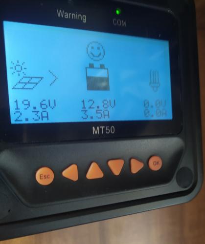

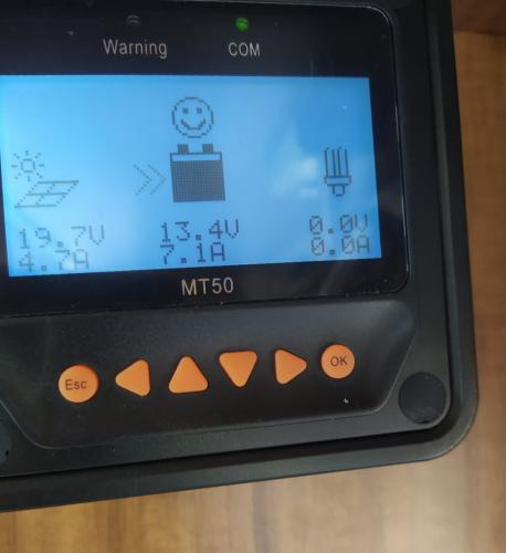

Avevo accennato a un incremento del 20-25% della corrente di ricarica con MPPT.
Così per esemplificare un caso, appiccico due foto del 18 febbraio 2022 in Provenza interna, una fatta alle 9.00
e l'altra alle 10.29
.. in cui si vede a sx la corrente emessa dai pannelli (che coinciderebbe con quella caricata da un PWM, che "taglia" la tensione) e a dx quella di ricarica dell'MPPT.
(Ovviamente c'era il sole smiley )
Si può notare che la corrente dell'mppt è in questi casi qualcosa più del 50% di quella dei pannelli.
In altri casi l'incremento è minore.
Comunque a mio parere un peccato rinunciarvi.

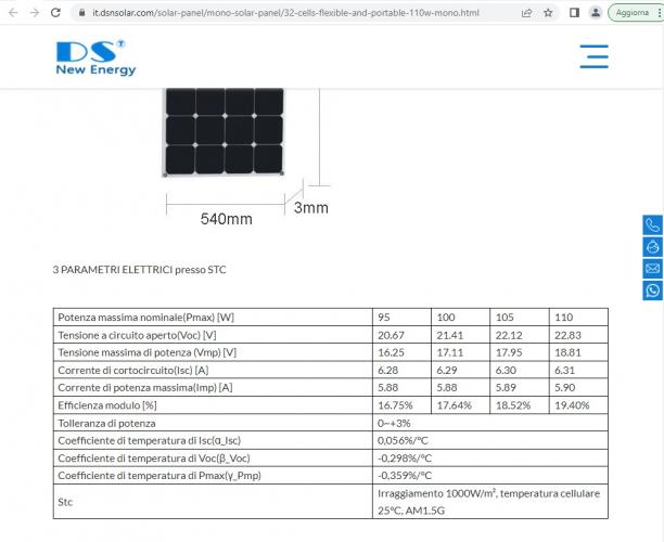

Più la tensione nominale del pannello è alta e maggiori vantaggi si possono avere con il regolatore MPPT rispetto al PWM, ci sono però in giro vecchi pannelli, progettati per funzionare con i PWM, a volte di soli 18 V od anche 16 V che non avrebbero così grandi vantaggi.
I tuoi sono pannelli a tensione elevata, quasi 20 V alla tensione di massima corrente, che non è la nominale a circuito aperto (Voc).
Come sempre non si può generalizzare, si rischia che uno spenda 100 euro per sostituire con MPPT e poi veda un "misero" 5/10 % d'incremento.
Quello che c'è e che funziona magari non si butta, salvo che uno voglia sfruttare ed ottimizzare lo spazio sul tetto; io ne ho tolti una decina vecchi solo poco più di anno.
Con i miei "vecchi" e nuovi, che sono di 20/21  Voc, quindi 16 V circa di tensione alla massima potenza, vedo un incremento di 15/20 %, comunque sufficiente a preferire  MPPT, per i quali sono stati progettati.

Le celle, hanno una tensione da meno di 0.5 V a quasi 0.7 V, le più performanti, solitamente quelle monocristallino.
Un vecchio pannello da 32 celle da 0,5 V dava 16 V, ma oggi uno performante da 36 celle da 0.7 V può dare 24 Voc, con il primo ha senso il PWM, col secondo MPPT.

Qui sotto un esempio di un pannello da 32 celle.
Si può notare che viene assemblato con celle di differente purezza e prestazione; la corrente della cella, che poi è quella del pannello, è la stessa (essendo le 32 celle in serie), ma la tensione massima (Voc) della singola cella arriva ad oltre 0.7 V, in conseguenza la Voc del pannello parte da 20.67 V fino a 22.83 V.
Un pannello simile assemblato con celle da 0.5 V avrebbe una Voc di 16 V (32 celle x 0.5 V) ed una tensione di massima potenza, che è quella a cui poi il pannello lavora, attorno ai 14.5 V, quindi sarebbe adatto per lavorare con un PWM; se utilizzato con MPPT non darebbe un Watt di più.
Se non riesci a trovare la targhetta del tuo pannello, misurane la tensione con un multimetro, al sole anche d'inverno possibilmente alle 13, scollegandolo dal regolatore: avrai la tensione Voc, che è quella che ti aiuta a determinare se per quel pannello vale la pena di cambiare il regolatore.

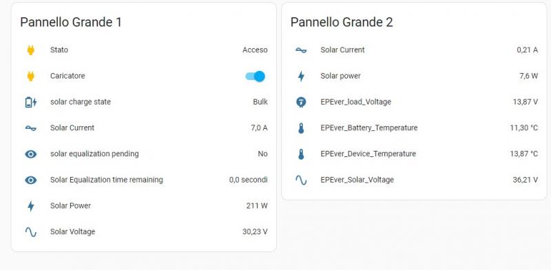

,,mi sono dimenticato di dirti che tra prendere 2 regolatori (10 +20) e 1 da 30 epever ci sono 50€. se prendessi 1 solo regolatore che costa meno , dovrei poi mettere le giunzioni con diodi e secondo me 15/ 20€ costano...quindi la differenza è minima. enrico
Secondo me con due mppt ti complichi solo la vita.
Infatti due caricatori diversi se, da un lato, possono tranquillamente coesistere senza arrecare danni, dall'altro possono interferire tra di loro.
Il problema non è che dai fuco al camper...però molte volte ti protesti trovare con un regolatore che leggendo una tensione condizionata dall'altro regolatore va in float e non ricarica.
Più specificamente anche io ho aggiunto un secondo pannello a quello che avevo.
I bue pannelli sono identici tra di loro solo che il primo è collegato ad un mppt Victron da 50a il secondo ad un epevver da 40a.
Spesso capita una situazione come questa:
Cioè mentre il primo mppt produce oltre 200w il secondo va in float e quindi non produce nulla o quasi.
Altre volte la situazione invece è inversa.
Per ovviare al problema ho deciso di acquistare un nuovo mppt Victron sempre da 50a (in sostituzione dell'Epever) per creare una rete ve smart e sincronizzare le fasi di ricarica.
Però per un pannello da 100w non so se valga la pena.

Secondo me con due mppt ti complichi solo la vita. Infatti due caricatori diversi se, da un lato, possono tranquillamente coesistere senza arrecare danni, dall'altro possono interferire tra di loro. Il problema non è che
dai fuco al camper...però molte volte ti protesti trovare con un regolatore che leggendo una tensione condizionata dall'altro regolatore va in float e non ricarica. Più specificamente anche io ho aggiunto un secondo pannello a quello che avevo. I bue pannelli sono identici tra di loro solo che il primo è collegato ad un mppt Victron da 50a il secondo ad un epevver da 40a. Spesso capita una situazione come questa: Cioè mentre il primo mppt produce oltre 200w il secondo va in float e quindi non produce nulla o quasi. Altre volte la situazione invece è inversa. Per ovviare al problema ho deciso di acquistare un nuovo mppt Victron sempre da 50a (in sostituzione dell'Epever) per creare una rete ve smart e sincronizzare le fasi di ricarica. Però per un pannello da 100w non so se valga la pena.
Grazie Giuseppe,
non capisco però come mai i due regolatori possano interferire tra loro.
Nel mio specifico caso avevo in mente di collegare le due uscite dei regolatori con la linea che va alle batterie...una connessione ad Y  (scusate la definizione) , anche cosi si "sentono" i due regolatori?
Bisogna capire cosa succede e perché.
Nel camper ho due Epever da 40 A monitorati su cloud, su due diverse batterie che però sono "quasi" in parallelo, ma non ho mai notato stranezze di questo tipo.
