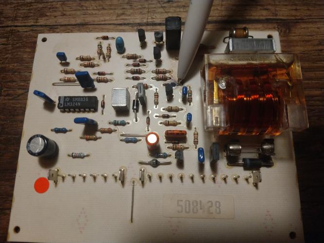

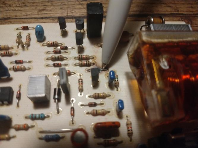

Buonasera, ho un problema con la scheda del boiler Truma prima serie, non funzionando ho aperto la scheda e ho trovato una resistenza bruciata che ho indicato con la penna. Chiedo cortesemente se qualcuno di voi mi può aiutare per rintracciare il  valore in ohm della resistenza. Grazie15697893188855489619145758299100.jpg15697893855062557351130251242862.jpg

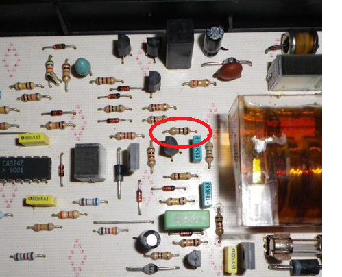

Personalmente, mi pare di riconoscere una schda del modello B10.
Ho trovato una foto in rete, ma non sono molto chiari i colori...
Ipotizzo...marrone nero nero? Sarebbe da 100...
L'oro é la tolleranza, poco importa.
potresti andare per tentativi, montando a sequenza una da 10, 20, 30 ecc. e vedere cosa succede.

Personalmente, mi pare di riconoscere una schda del modello B10. Ho trovato una foto in rete, ma non sono molto chiari i colori... Ipotizzo...marrone nero nero? Sarebbe da 100... L'oro é la tolleranza, poco importa. potresti andare per tentativi, montando a sequenza una da 10, 20, 30 ecc. e vedere cosa succede. lo schema potrebbe essere questo
Forse sarebbe meglio partire da resistenze alte e scendere, piuttosto che partire da resistenze basse. Se una resistenza è troppo bassa, potrebbe passare troppa corrente e danneggiare qualche altro componente. Io farei la prova 100KΩ, 10KΩ, 1KΩ, 470Ω, ... magari montando uno zoccolino per non essere costretto a ripetute operazioni di saldatura.
Noto però che nello schema che hai postato non c'è nessuna resistenza da 100Ω, mentre ce ne sono da 1KΩ e da 10KΩ. Sarà lo schema giusto?

Marrone nero nero è 10 e non 100.
Giusto: uno, zero, zero zeri = 10Ω
Allora nello schema la resistenza da 10Ω c'è ed è la R7, praticamente a centro schema.

Giusto: uno, zero, zero zeri = 10Ω Allora nello schema la resistenza da 10Ω c'è ed è la R7, praticamente a centro schema. Ciao da Dash
Corretto...sarebbe da 10, il che è anche più probabile...
Proverei a vedere cosa succede....ma prima fai foto più nitide possibile!

Una resistenza non si brucia senza motivo, darei anche un'occhiata al transistor in alto al centro che sembra scoppiato

Ciao ho lo stesso problema sai dirmi il codice del transistor se è stato sostituito.

Ho lo stesso problema con il mio boiler. Luce verde accesa e niente piezoelettrico. Ho smontato la scheda e ho trovato la resistenza bruciata come nel tuo caso. Provando a misurarla però, prendo un valore di 10.4 ohm. Tu come hai risolto?
